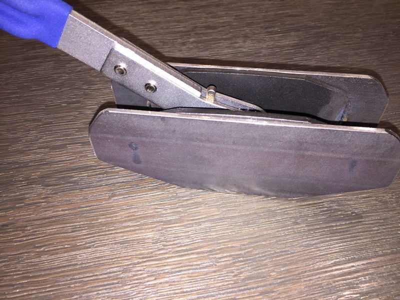

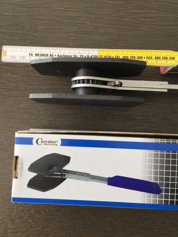

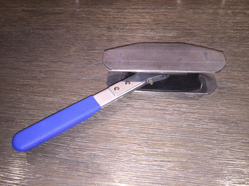

http://www.xxl-automotive.de il existe un outil pour repousser les 6 pistons en une seule opération.
L'outil fait 40 mm de large et entre donc dans la pince brembo apres démontage. Et il s'ouvre sur 64 mm maxi.
Vu que 2 plaquettes ont une épaisseur de 34 mm et que le disque fait 30mm d'épaisseur , la largeur de la mâchoire fait aussi 64 mm .
Il faut juste adapter l'outil en longueur car il ne fait que 115 mm alors que nos plaquettes font 209mm.
Donc j'ai un ami qui va m'adapter les plaques en contact avec les pistons a 180mm ce qui est suffisant pour couvrir 3 pistons simultanément.
La douille mâle pour démonter les mâchoires est une m14 à 12 pans torx.
