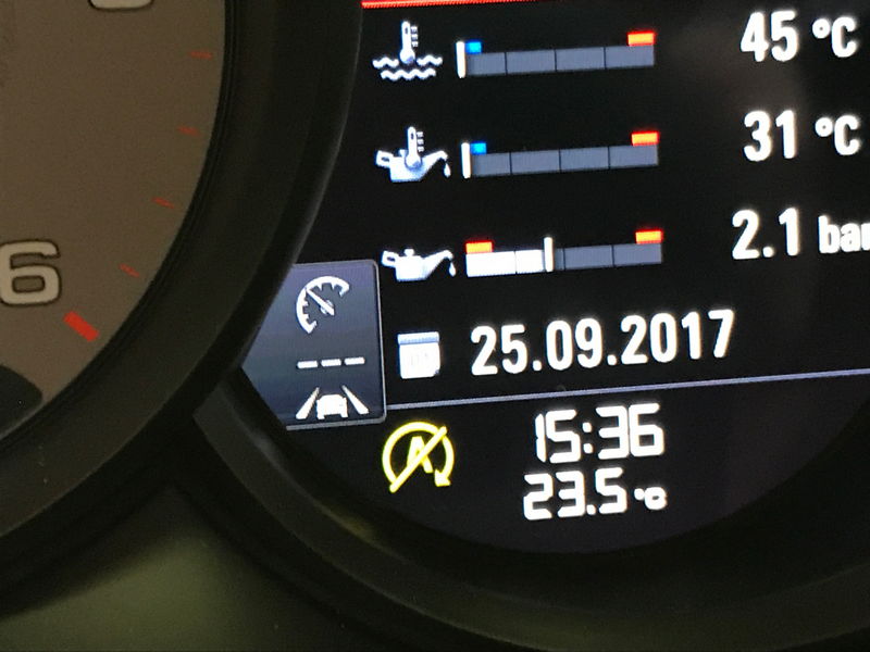

Question bête peut être, d'un débutant
Un A barré en jaune apparait parfois en bas de l’écran multifonction (juste à gauche de 15:36)
Je n’ai pas trouvé sa signification dans le manuel
Qu’en pensez vous ?
Merci d’avance
Macam33
Messages : 447
Re: Message mystère
Message par Macam33 »
Stop/start
Tu l’actives ou désactives sur la console
Messages : 898
Re: Message mystère
Merci beaucoup ; je connaissais le bouton commande de désactivation, mais pas ce message :D
Re: Message mystère
Il s’allume aussi quand le start/stop ne peut s’activer alors que tu es en mode « éco », —> moteur froid, batterie pas assez chargée, etc.
Messages : 898
Re: Message mystère
En effet Hutch ; moteur froid
Quand à ma batterie neuve, je l'ai mise en charge et, crois moi, elle en avait besoin ; ces batteries neuves sont toujours mal chargées :pale:
