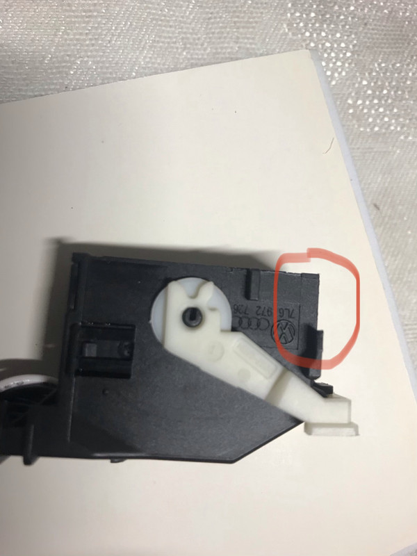

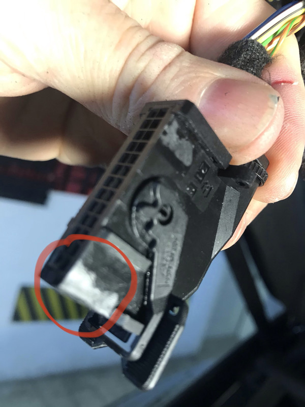

il faut enlever du module la prise de gauche et celle du milieux et les remplacer par celle du kit
petit problème avec ça prise 7L6972726
et la mienne 4E0972726
le détrompeur et different donc ne rentre pas
j'ai due coupé deux petits bout de chaque coté de la prise

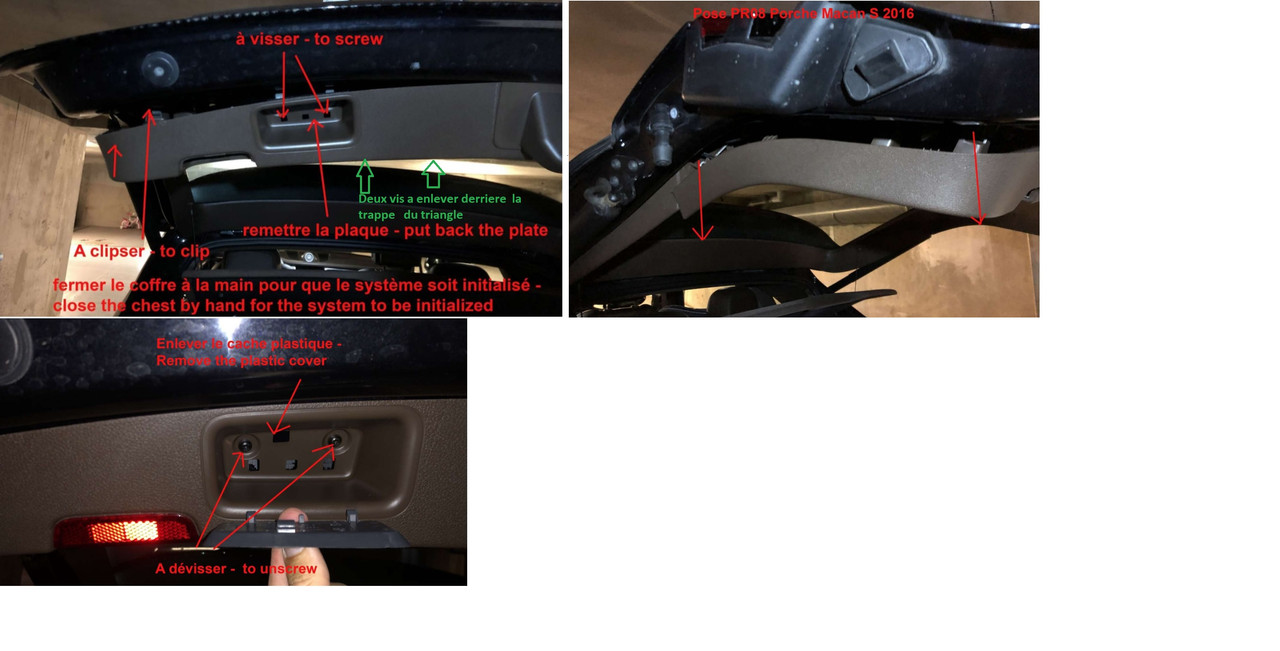

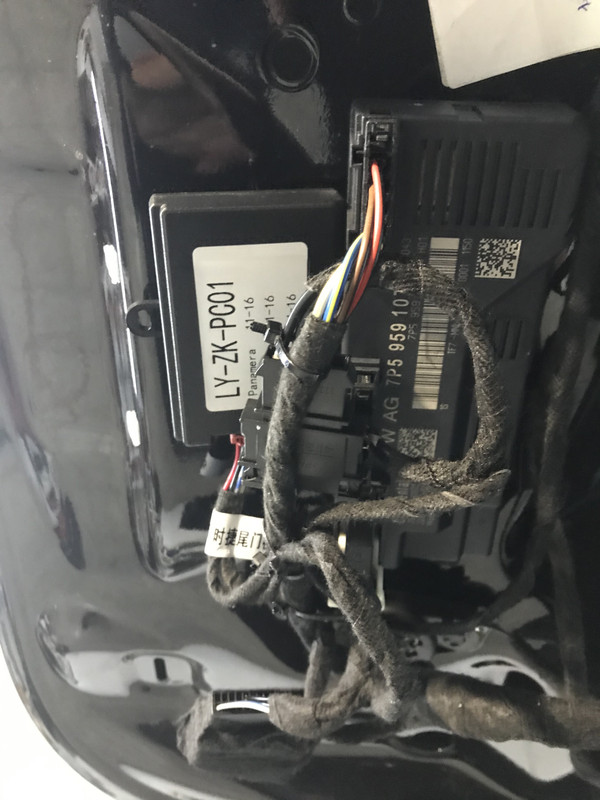

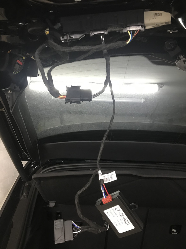

Salut, module installé hier sur mon Macan.
Oui ça doit faire sauter la garantie, au moins pour tout ce qui touche à l'électronique à l'arrière.
Attention : le lien de lage est pour un module ne gérant que la fermeture du coffre; au même prix et même moins cher maintenant, il y a des modules fermant aussi les miroirs latéraux et les fenêtres à la fermeture des portes.
Ça prend 30mn max Je n'ai pas déclipser complètement le panneau plastique sous la porte de coffre, je l'ai laissé attaché sur la droite : ainsi pas besoin de débrancher le bouton de fermeture. Pas de pb de détrompeur à couper sur mon kit. Le kit s’intercale entre le module existant et les câbles y arrivant; les prises étant différentes, il n'y a pas de possibilité de se tromper.
La première fois, il faut fermer une fois le coffre avec le bouton habituel, avant de pouvoir utiliser la télécommande ou le boutton de la porte porte pour le fermer.
Cette vidéo explique très bien l'installation à partir de 0:56 (perso, je n'ai pas enlevé le fusible, pour conserver nos paramétrages) :
