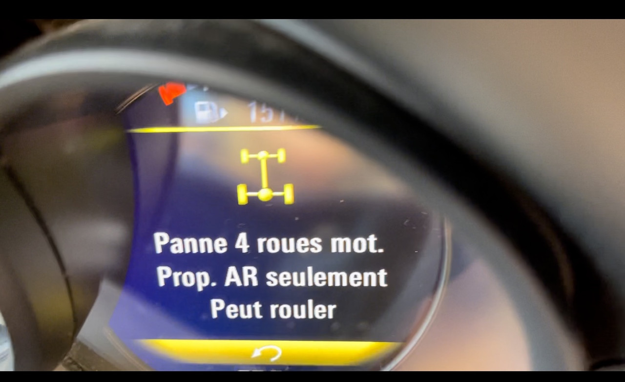

Depuis trois jours j’ai des messages d’erreur sur mon macan s 3.0 diesel.
Il ne prend pas les tours en premières par moment et m’oblige à me mettre en neutre ou autre avant de repasser en drive, une sonnerie ce fait entendre ainsi que 4 message d’erreur dont je met les photos et le mode arrêt redémarrage ce désactive ainsi que le mode sport et la gestion des amortisseurs ne sont plus disponible.
Aussi avant de m’afficher ces codes erreurs il me dit « surcharge pont arrière merci de décharger » ou quelques chose du genre.
En espérant avoir une indication de votre part car je ne sais pas si cela peut venir de la boîte de vitesse, de la boîte de transfert ou si c’est un problème électronique.
Merci pour vos réponses

La première solution ne change rien ce matin toujours les codes erreurs par contre hier soir je prend la voiture et au démarrage pas de bip ni de codes erreurs, un trajet aller retour de 30 minutes sans couper le contact aucuns défauts donc super content et ce matin mise en route gros bip et tous les défauts réapparaissent.
Je vais remplacer les capteurs abs voir si cela résout le problème mais pense tu que cela explique le problème de non puissance en première et de devoir repasser en neutre et en drive pour qu’elle accélère?
Et aussi le gros coup de pieds au cul qu’elle met en première et comme un claquement dans l’essieu arrière?
Merci à toi

Non je n’est pas ce défaut et j’ai vérifié les capteurs et les prises de raccordement et tout m’a l’air normal.
La première chose qui s’affiche quand je démarre ce sont le voyant abs et anti patinage qui reste allumer et après quand je roule au bout de 100 mètre s’affiche surchargé pont arrière veuillez décharger ou un truc du genre et 30 seconde après s’affiche les 4 messages dont j’ai mis les photos dans mon premier post
Aussi quand je fais marche arrière ou que je braque au démarrage j’ai l’impression qu’il y a comme une retenu.
Comme un léger freinage qui fait un bruit de grognement inhabituel.
