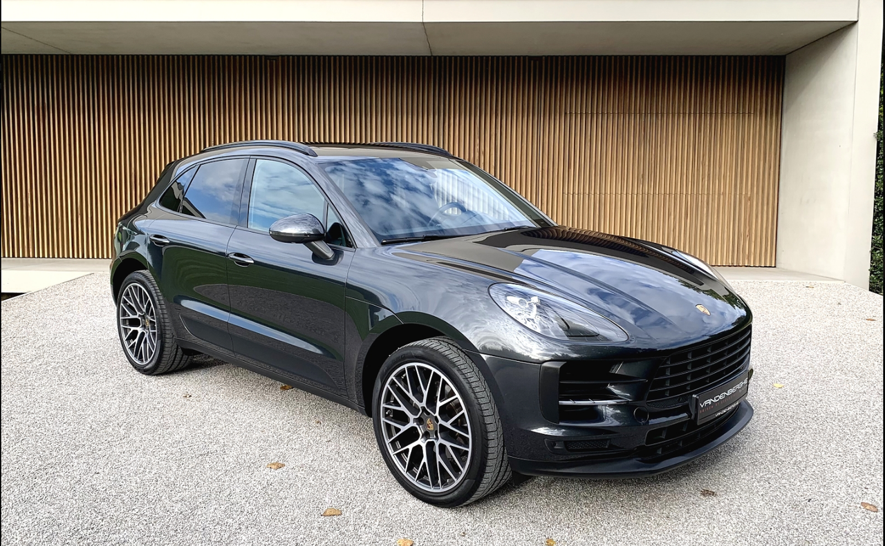

Help j'ai une Macan 2020 2L 245pk sans PASM ni susp. pneumtique.
Je souhaite la rabaisser légèrement, l'idéal serait entre 20 et 30mm maxi.
Que ce soit ressorts ou kit complet avez vous des conseils expériences références,.. car je ne trouve pas grand chose sur le net.

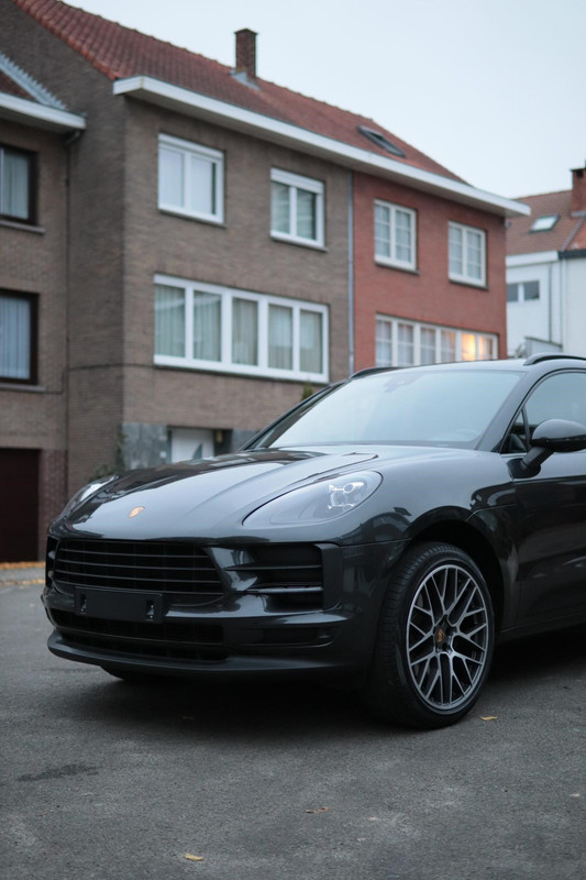

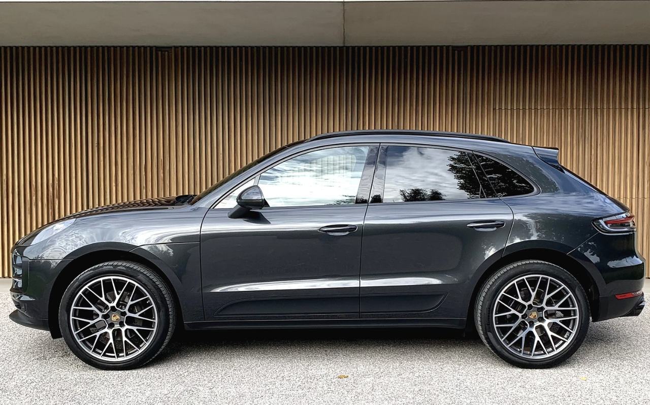

Par contre j'ai comparé une autre macan identiquement la même que mois sans PASM sans pneumatique et elle est plus basse. L'espace entre le pneu et la corroserie (le passage de roue) est plus petit.. de facilement 1,5 cm. très étrange. DOnc oui je en rêve pas la mienne est trop haute.. Je suis vraiment dans une impasse pffff :/
L'arrière me choque pas mais l'avant oui. 1,5 cm c'est pas énorme mais pourtant ca change fortement a l'aspect général de la voiture
