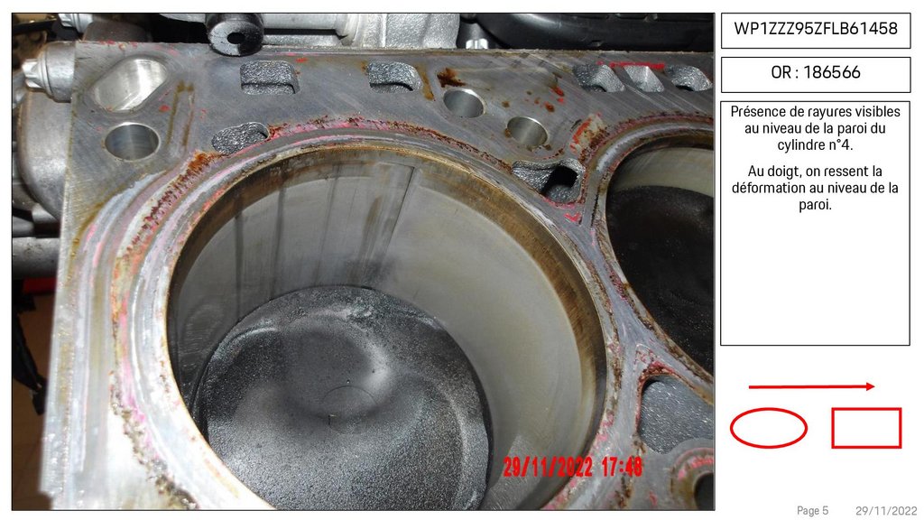

Bonjour, Je crée un nouveau sujet pour informer de mes mésaventures de mon Macan S 1ere main de 2015 qui est chez le CP de Rouen qui a conclu a un changement de moteur (devis 27800€). La "petite histoire" est dans le sujet que j'avais commencé l'an passé, sujet qui s'appelle "code erreur P1362" (+ photos jointes)
0 prise en charge de Porsche :evil: avec comme argument que mon garagiste a fait la vidange avec de l'huile pourtant homologuée Porsche type C20, mais pour ce Macan S, il faut de la "A40". 'auto a auparavant tjs été entretenue ds le réseau Porsche Allemagne. "dédouanement" facile de la marque, Porsche peut se targuer d'être le constructeur le plus rentable du monde, avec cette politique et la fiabilité des autos qui n'a rien à voir avec celle connue sur les 911 (je connais des possesseurs de Panaméra bien em.....dés) Quant au réseau des CP, totalement débordé, soit la France roule en Porsche (ça se saurait...), soit les Porsche sont victimes de bien des ennuis et encombrent les garages des CP. Le réseau n'a pas évolué malgré l'arrivée des Cayenne, Panaméra et autres Macan, alors ça coince.......forcément. Pour info, j'ai pris RdV en juillet pour amener l'auto fin septembre, qui n'a été "vue" que début novembre avec la conclusion de refus de prise en charge par Porsche début décembre :Rouge: . Chez Dacia on fait mieux.........

Merci de vos commentaires, mais moteur d'occas ou echange standard, j'ai bien cherché, ca ne court pas les annonces (V6 3,0L) et le seul que j'ai vu etait affiché à 15000€ sans connaitre le km et 0 garantie bien sur. A cela je dois ajouter la MO du CP de Rouen +/- 6000€ puisque le moteur avec son berceau est déposé, donc 21000€ + frais de parking éventuels + remorquage de l'auto sur un plateau puisqu'elle n'a plus son train AV, ça complique, et enfin trouver un "spécialiste" Porsche qui veuille bien faire le boulot et reprogrammer toute l'electronique (hors ECU car là c'est le lien informatique obligé entre le CP et Porsche). C'est pas "affaire classée" comme tu dis........dommage. Le moteur n'a pas pris, juste le cylindre 4 qui semble avoir serré, rien sur la culasse, rien sur les autres cylindres, pas de limaille dans le filtre selon le CP......donc non, je ne pense pas que l'huile soit en cause, même si le garagiste est en faute d'avoir mis de l'huile non préconisée par Porsche pour le MacanS, mais plutot un traitement de surface du cylindre défaillant....On verra les conclusions de l'expertise. Pas si simple

Sur la photo, que je vois mieux sur ce post, on dirait qu’il y a un point « chaud » sur la calotte du piston.
Ça ressemble plus à du cliquetis qu’autre chose.
Es-ce que tu as eu un pb d’injecteur ou de bobine? Il me semble que tu as eu des codes défauts sur ces points.
A mon avis, mais pas évident sur la photo, tu as un injecteur de grippé et qui du coup était trop pauvre avec une température de chambre trop haute et du coup de l’auto allumage qui a désintégré la calotte et provoquée une surchauffe et un serrage au niveau partie haute du piston.
Il faudrait voir la jupe du piston et la culasse pour vérifier. Mais pb lubrification, j’y crois pas, a part si un gicleur de refroidissement du piston s’est bouché. Normalement, sur le log de l’ECU, on doit voir s’il y a eu une compensation car trop pauvre.

Merci Hutch, mais si injecteur grippé, ne doit on pas le sentir aux perf de l'auto ? De ce côté je n'ai jamais senti de perte de perf que ce soit en mode "normal", "sport" ou "sport +", la conso essence n'a pas changé ni en mieux ni en moins bien. De tte façon à ce stade, je ne peux qu'attendre les conclusions de l'expertise avant de prendre quelque décision que ce soit. Je vous en dirai plus bientôt

Oups, j'ai envoyé trop vite.......pour compléter, photo de la culasse banc 4 a 6

La culasse a l’air nickel. Difficile de tout voir que sur les photos.
Effectivement, les experts verront tout ça.
