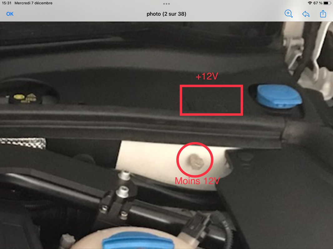

Bonjour a tous
Une question de néophyte mais un maintien de charge vous le branchez direct sur la batterie ou sur les bornes dans le capot moteur ?
Merci d' éclairer ma lanterne
DOM
Re: Maintien de charge
Je les toujours branché dans le compartiment moteur
Et toujours branché
Message par DOM56 »
Merci de ton retour donc toujours branché c' est l' appareil qui gère si la batterie a besoin
Parfait merci
DOM
Plutôt dans le compartiment moteur, car la batterie, pas facile d’y aller.

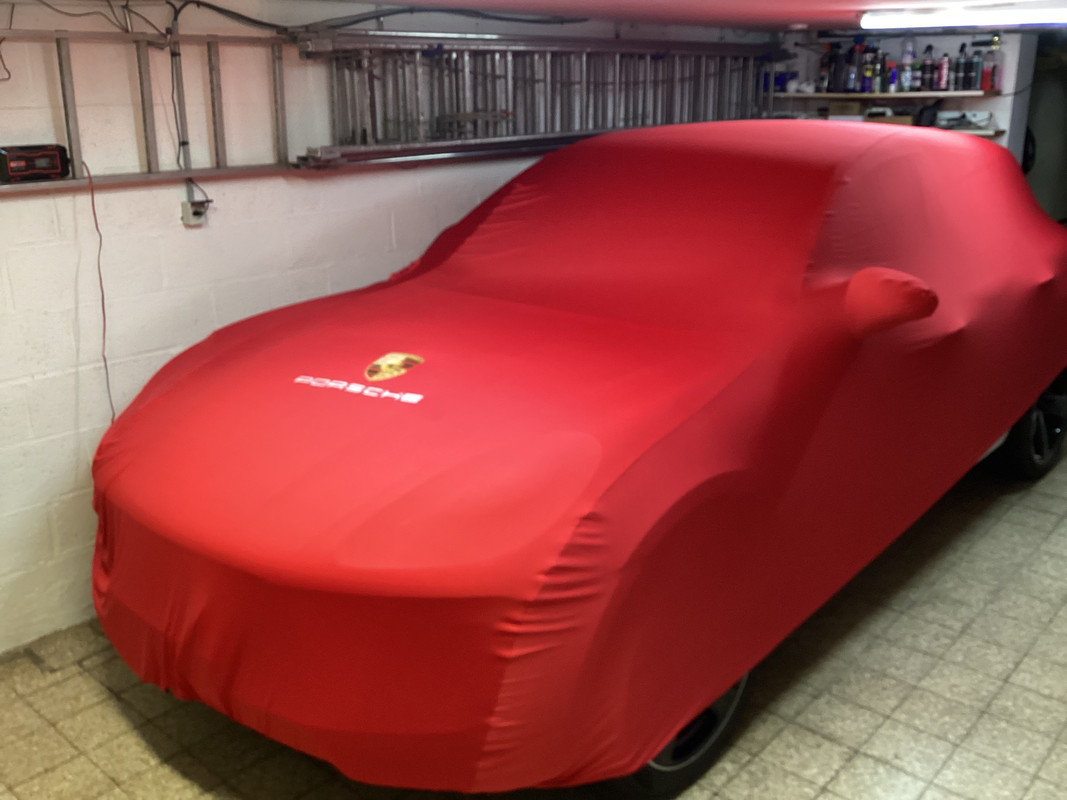

AUTRE SOLUTION
J’ai un chargeurs CTEK MSX 5.0 que je branche sur la prise allume-cigare du kit fumeur.
Après avoir connecté la prise allume-cigare et la prise secteur, je règle les paramètres de MODE sur le chargeur de maintien, puis je mets le contact que je coupe au bout de quelques secondes afin d’éviter la coupure de prise allume-cigare au bout de 30’, ce qui me permet également de fermer et de verrouiller la voiture, le chargeur de maintien fait ensuite son boulot jusqu’à un prochain déverrouillage du véhicule !
