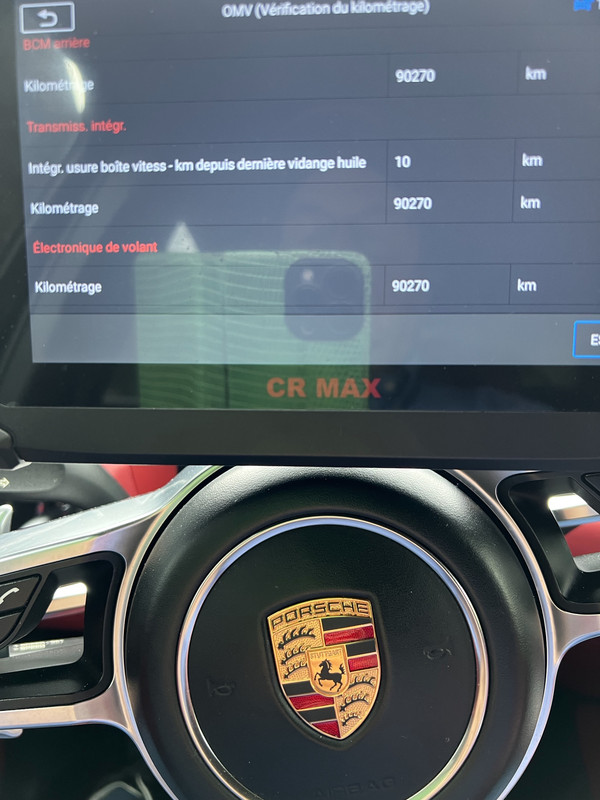

POUR CEUX QUI ONT UNE VALISE ICARSOFT CR MAX & QUI ON FAIT LA VIDANGE BV EUX-MÊMES
Depuis la rubrique SERVICE > MIS (divers) > service d’huile de boîte de transfert ( faussement appelé) ça concerne bien la boîte de vitesse et suivre la procédure indiquée !
Pour vérifier la réinitialisation:
Rubrique SERVICE > OMV ( vérification du kilométrage)
Transmission intégr. > intégrable.usure boîte vitess.km depuis dernière vidange huile.

Merci pour le retour!!
C’est vrai que les traductions sont des fois hasardeuses sur les valises adaptables.
Bon à savoir 👍

En effet, sur les valises ICARSOFT, il faut apprendre à fouiller, car, chez ICARSOFT ils sont très avares en matière de renseignements !
