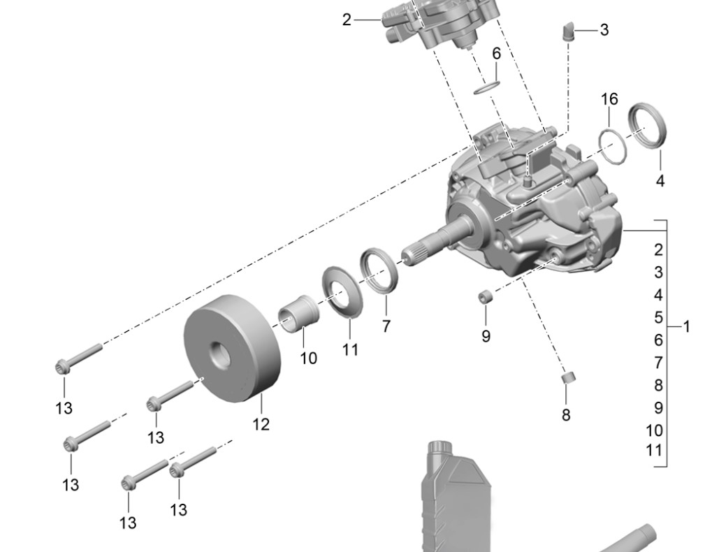

Titi 67 parle de "masse" entre boite de transfert et arbre de transmission.
Il veut dire quoi? Huiler cette masse?

Non, la masse est solidaire de l’arbre. Il faut plutôt graisser le palier

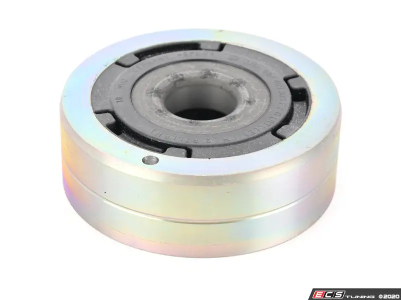

C'est la pièce Rep 12 en sortie de BT, vu le prix de presque 300€, je doute que ce soit un vulgaire rond d'acier.
C'est un absorbeur de vibrations, un coup de WD40 peut pas faire de mal :interroge:

Bonjour et merci de ta reponse . C'est une sorte d'amortisseur. Je pensais que c'était comme un silenbloc. Je vais essayer ton astuce
