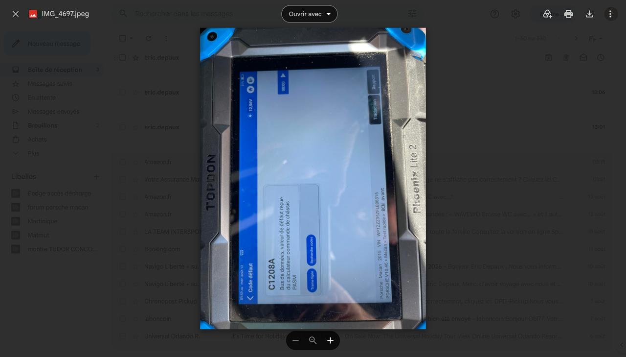

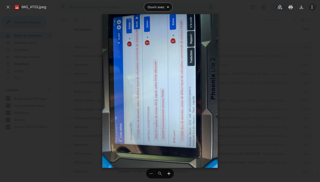

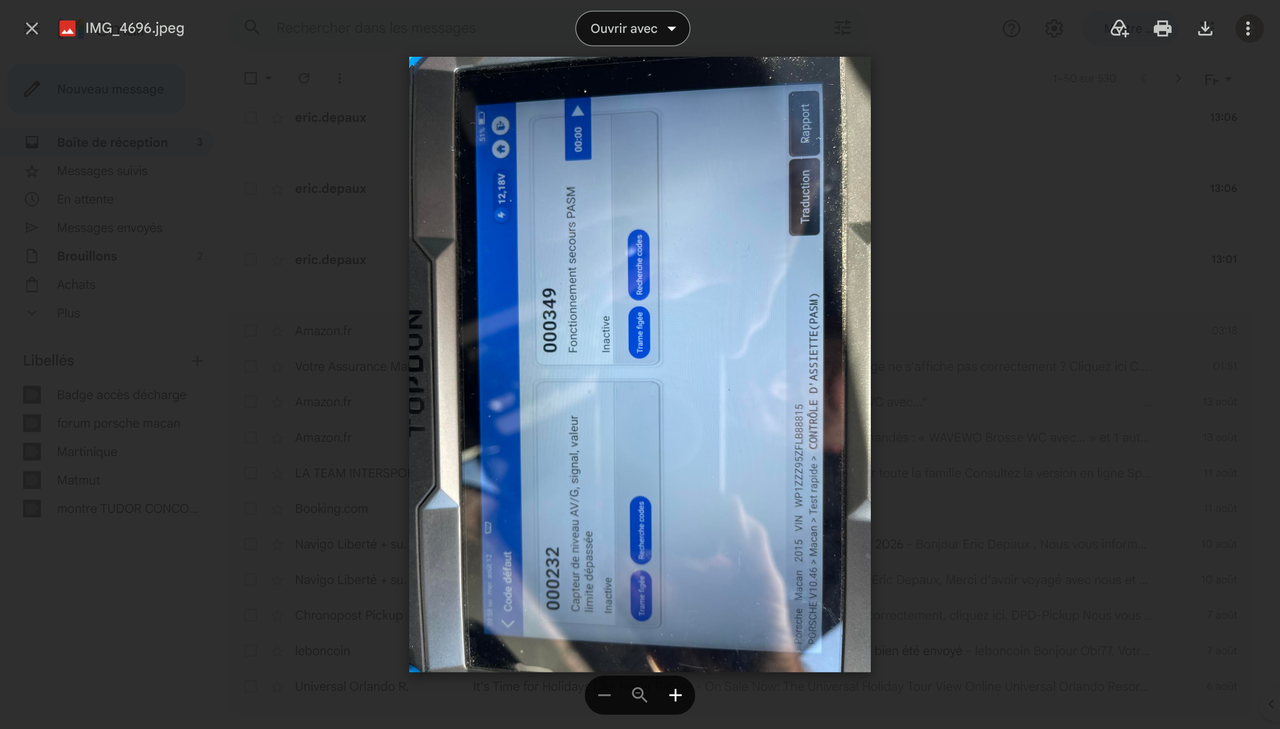

Merci Hutch pour ton retour. Pour le moment, tous les spécialistes Porsche pres de chez moi sont en congés donc voiture immobilisée pour le moment car il faudrait passer la valise pour confirmer le défaut .

Bon bah capteur avant gx remplacé ( l'ancien était complètement grippé) . Message disparu dès la première mise en route .Je n'ai pas eu besoin de recalibrer la hauteur . A suivre
