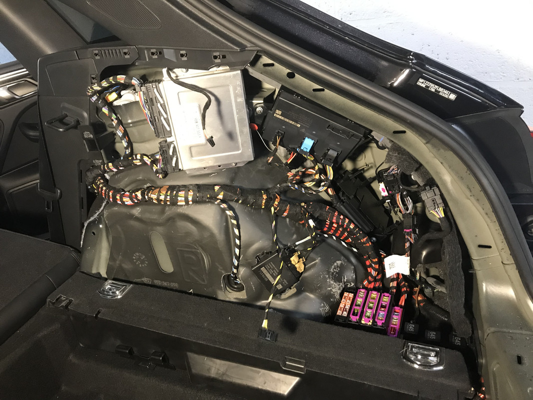

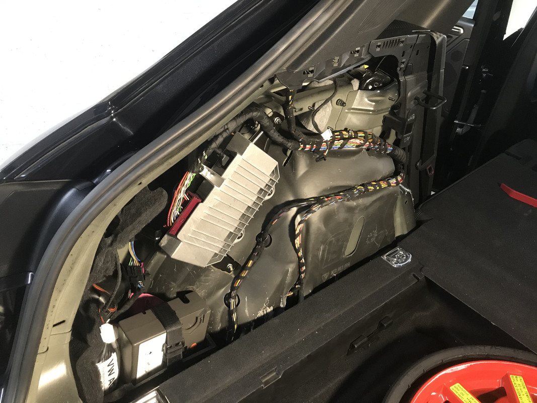

ou se trouve le module de la camera ??? :arrow:
nos specialists Porsche ont l’habitude de tout cacher
d’après mes recherches il serait derrière le panneau côté gauche du coffre mais le faisceau et du côté droit :Nul:

démontages des panneau de chaque coté du coffre ............... :Rouge: et rien pas de trace du module pour la camera
:cheers: ............la bonne chose j'ai pue passer un coup d'aspirateur ......................... :vroum:

Salut @lage , du coup tu ne sais toujours pas ou est ce module ? Est tu certain d'en avoir un ? Ce n'est pas intégré à un autre équipement ?
Re: montage d'une camera frontal sur Macan
slt Thomas
des qu'il y a les lignes de guidage il y un module
chez Porsche j’espère qu'aussi .............. :scratch:
Kufatec vend un système complet avec sont module aussi
sur le Q5 il est a l’arrière gauche a coté de la radio
et sur le Macan il doit être aussi mais ou .. :Nul:
le module est du cote gauche me dit le manuel
et le cable de la camera arrière passe du cote droit .. :scratch:

Ce module n’est peut être que pour les macan qui ont l’option multi caméras . (Option vue 360°)
Quand il n’y a que l’option caméra de recul, le cable est peut être directement connecté au PCM.

j'ai toujours pa trouver pour le montage de la camera avant
ont me dit que c'est impossible sur le PCM 3.1
A suivre ........................ :study:

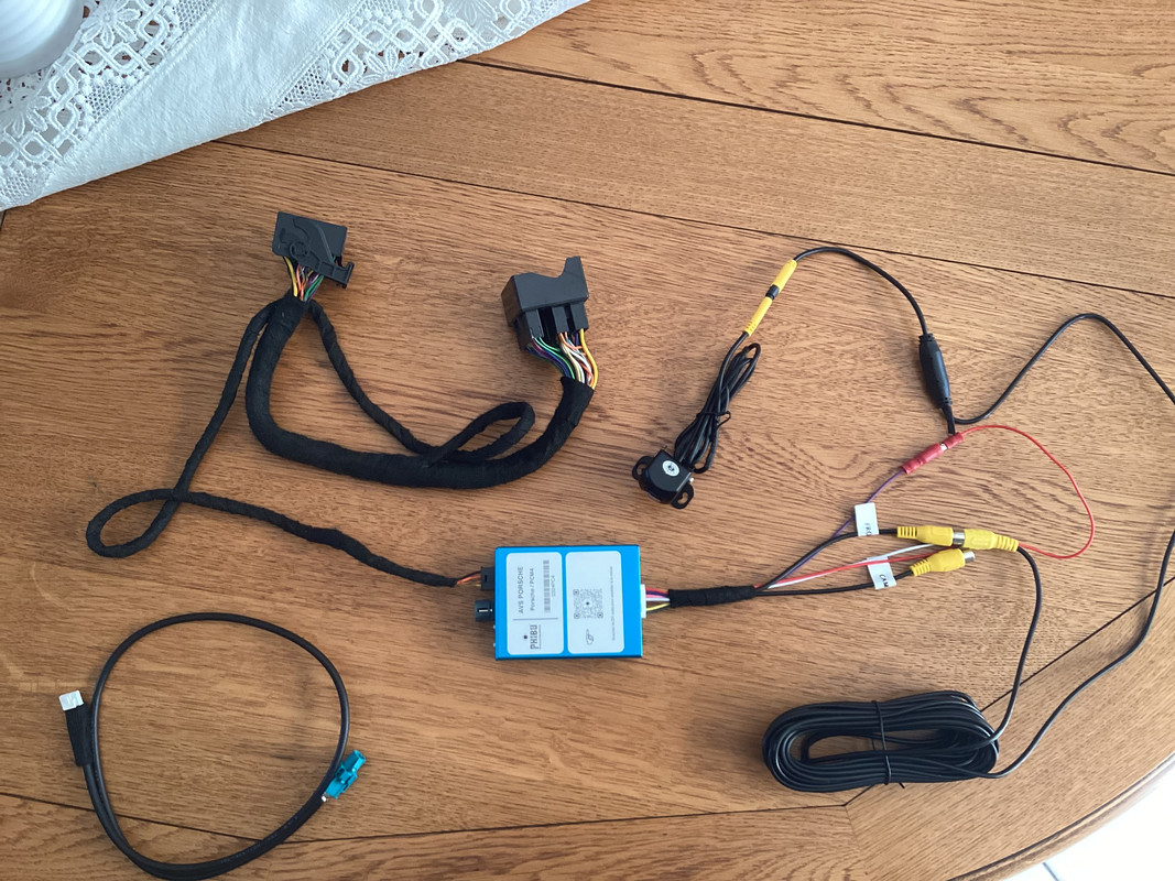

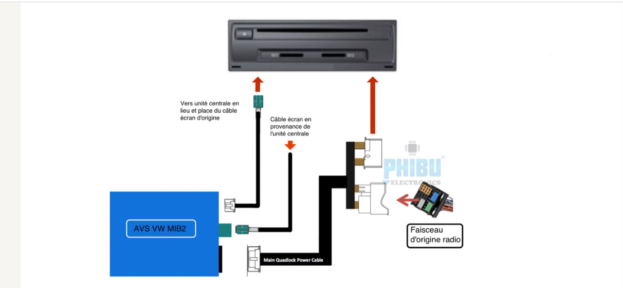

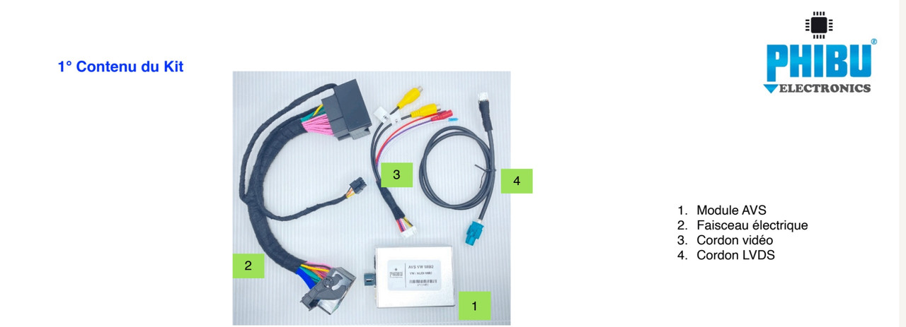

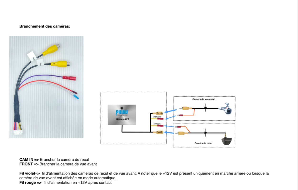

Je relance le montage de la camera avant sur le GTS PCM 4.0
Je viens de recevoir un kit près à installer plug and play
Sur le site
https://www.phibu-electronics.com
Plus qu’à mis remettre :vroum:
