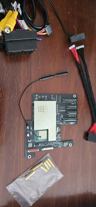

Phil40
Messages : 4
Inscription : 02 sept. 2025, 14:21
Re: Installation Apple Car Play
Message par Phil40 »
Bonjour, j'ai reçu la nouvelle carte mère sans boitier externe pour une intégration apple et android sur PCM 3.1. Je ferai quelques photos pendant le montage si cela intéresse quelqu'un.
Un petit sujet pour la section « Tuto » ça serait top.
