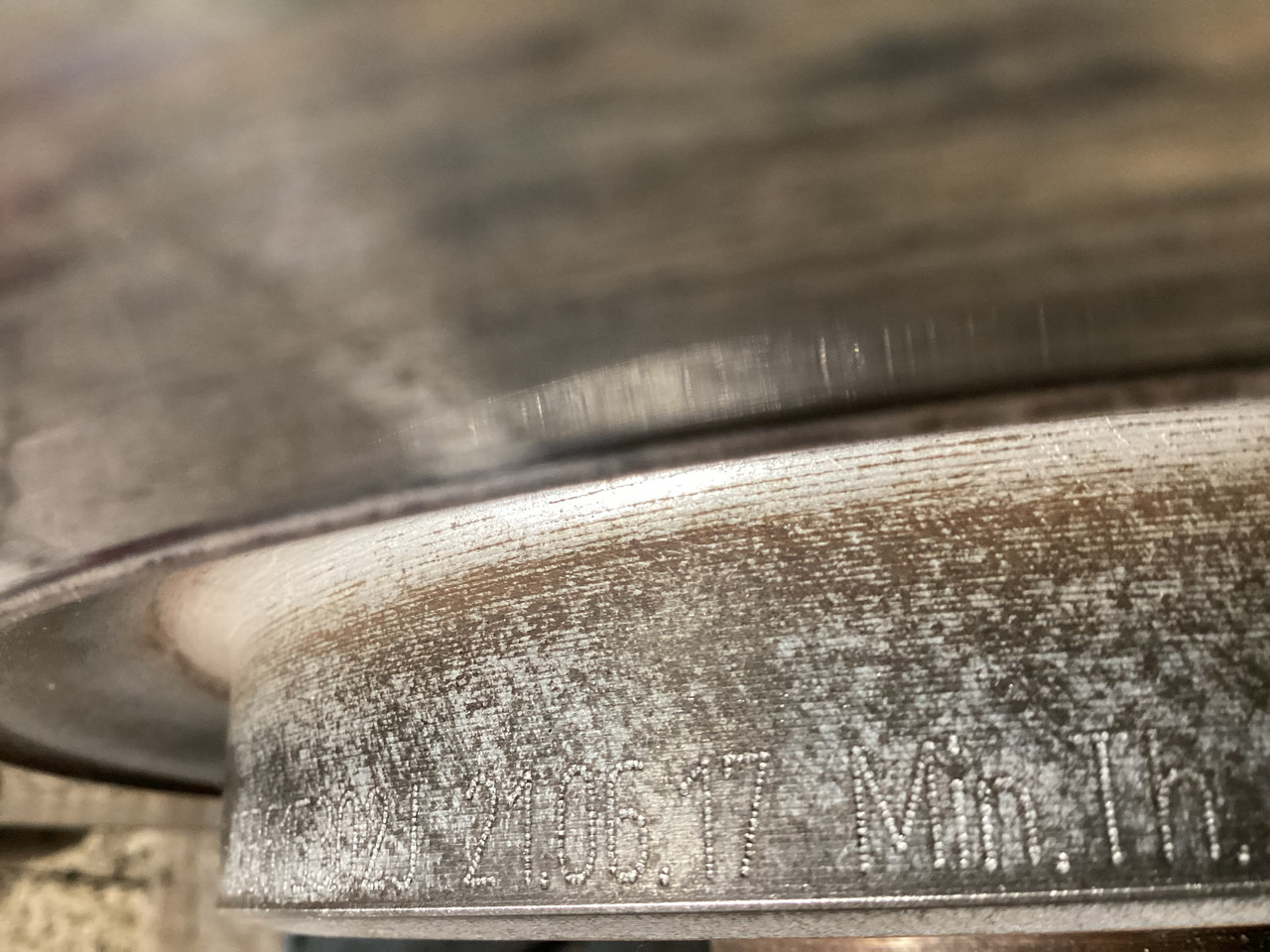

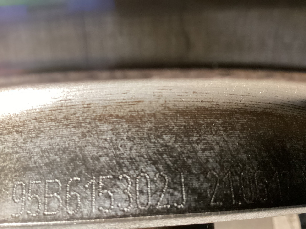

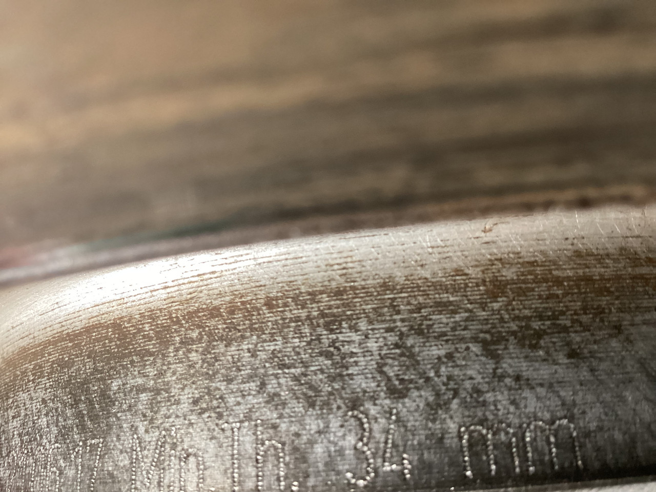

Si tu regardes sur t’es disques il y a la référence et les caractéristiques de chaque disque
Il faut démonter la roue pour voir
Si jointe photos

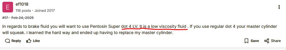

J'ai vu que le liquide de frein DOT 4 devait être de type LV (low viscosity) sinon cela peut poser problème. Vous confirmez ? Merci !
