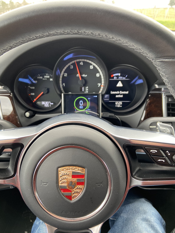

Message par Oldbug »
J’ai testé aujourd’hui, c’est impressionnant !
- sport+,
- pied gauche sur frein (voyant vert HOLD s’allume),
- accélération à fond (le régime moteur se gère),
- affichage launch contrôle activé,
- on lâche le frein et 🚀
