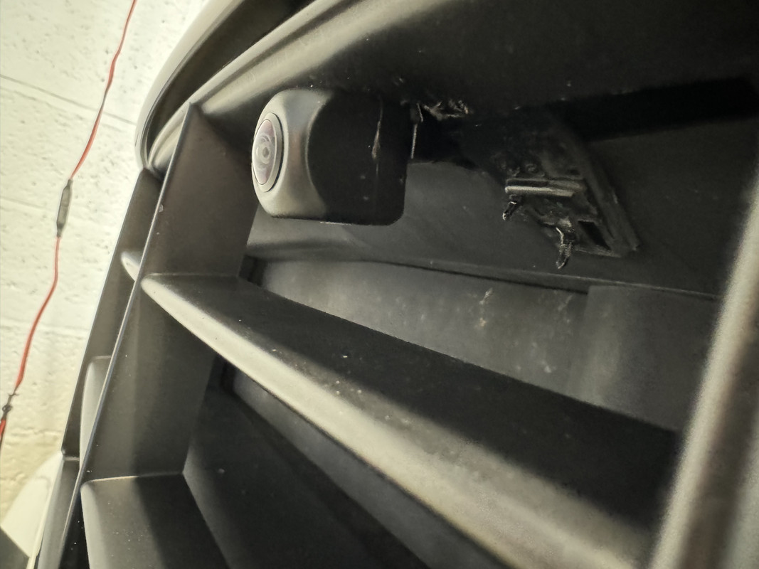

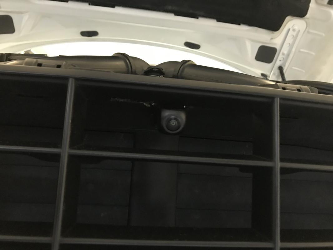

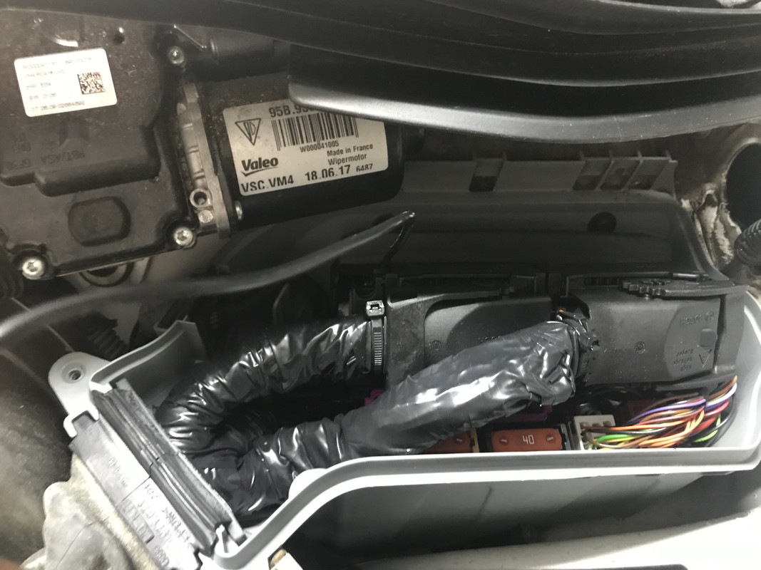

Suite du montage

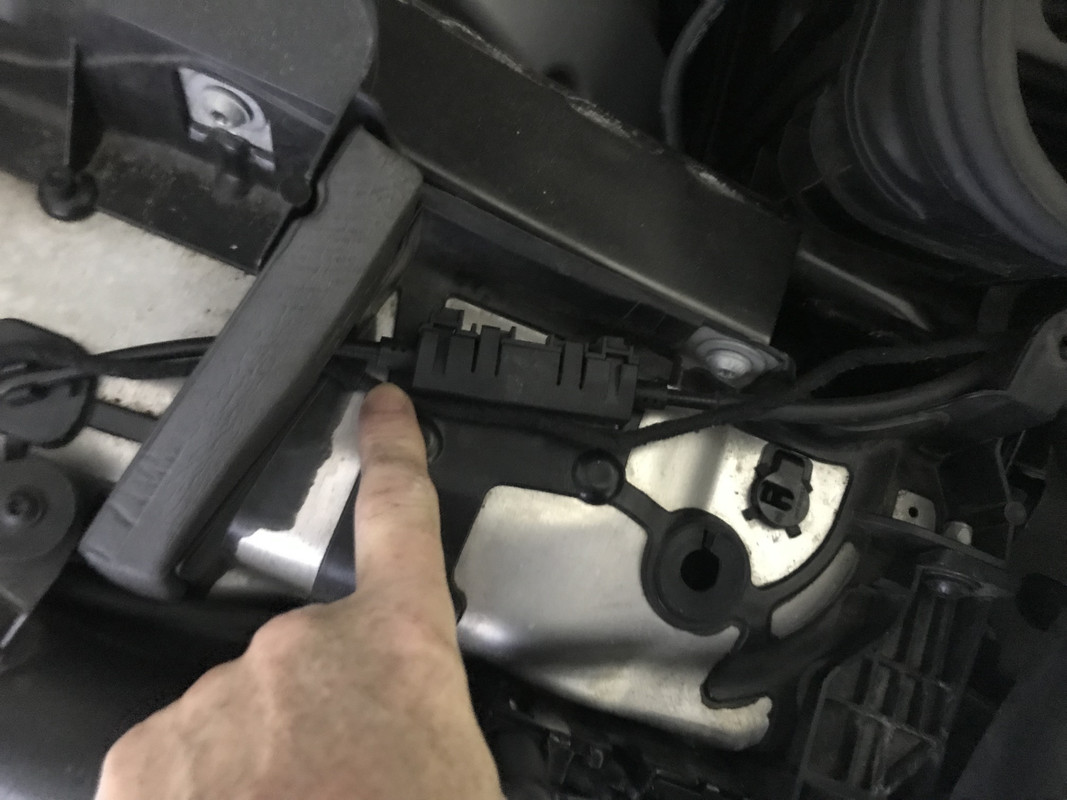

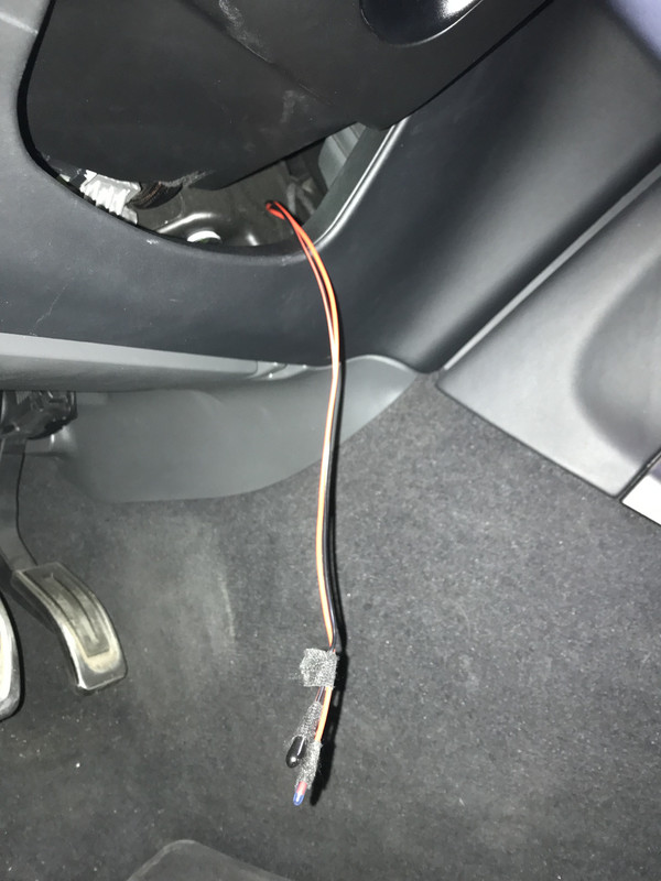

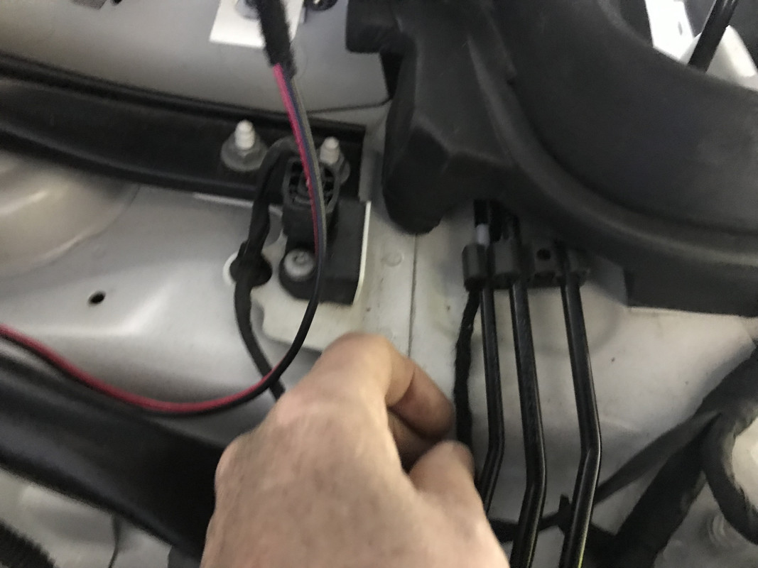

Aperçu l’arrivée du câble sous le tableau de bord

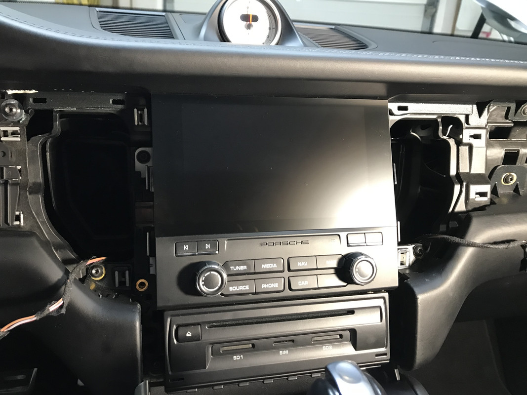

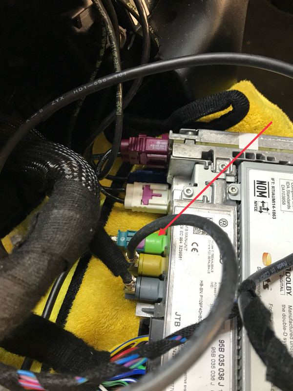

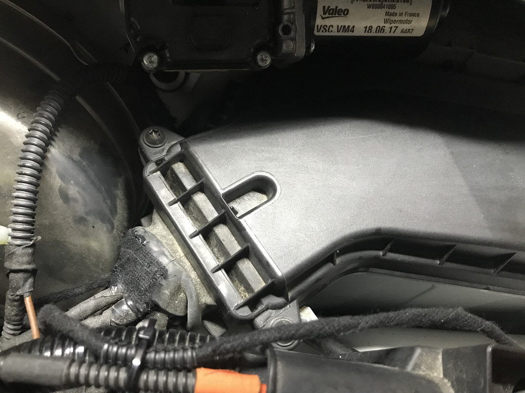

Vue du pcm branchement du câble vidéo sur le connecteur vers

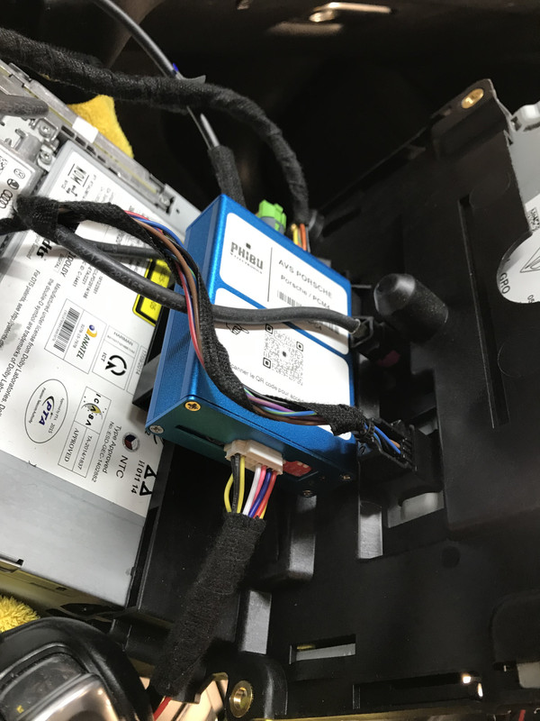

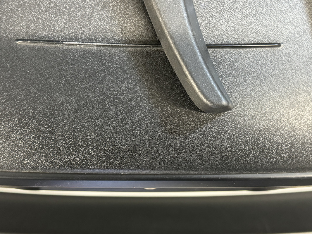

Vue du module AVS je les mis là il tient avec du double face

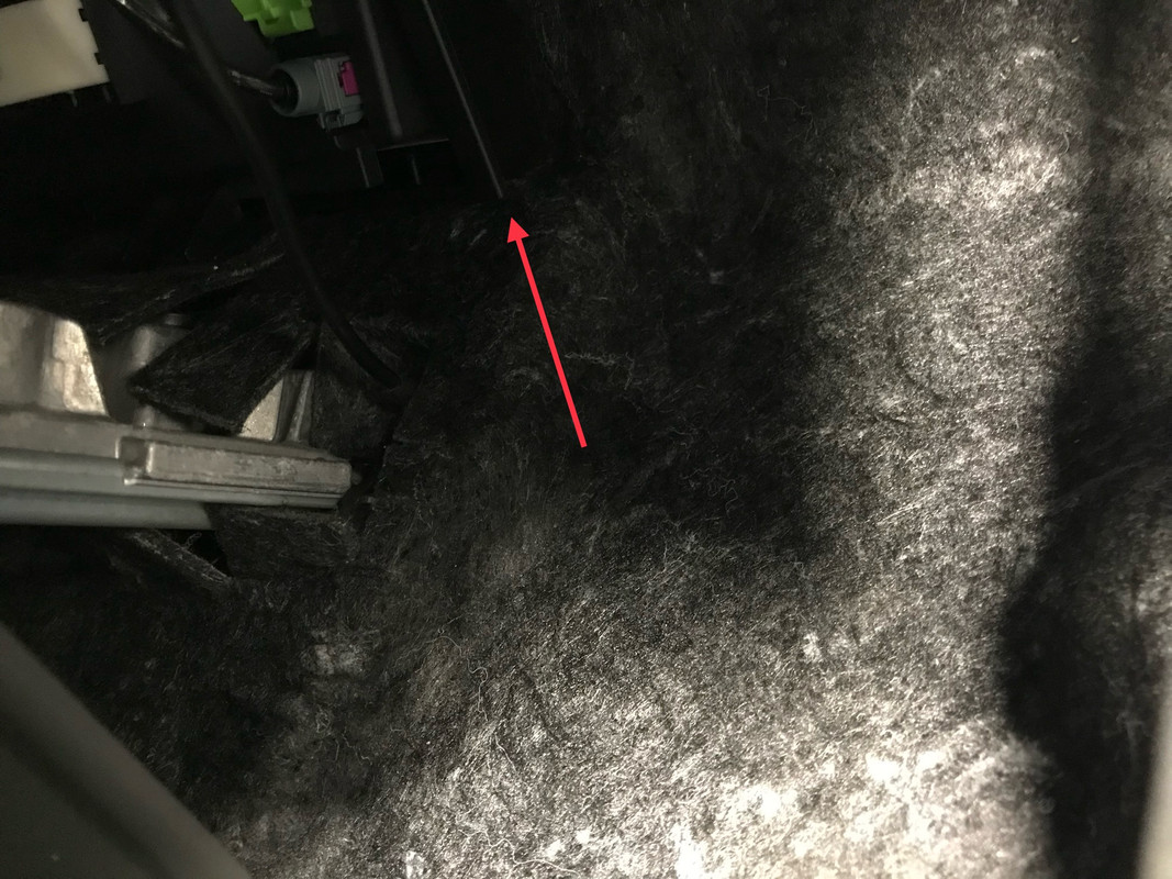

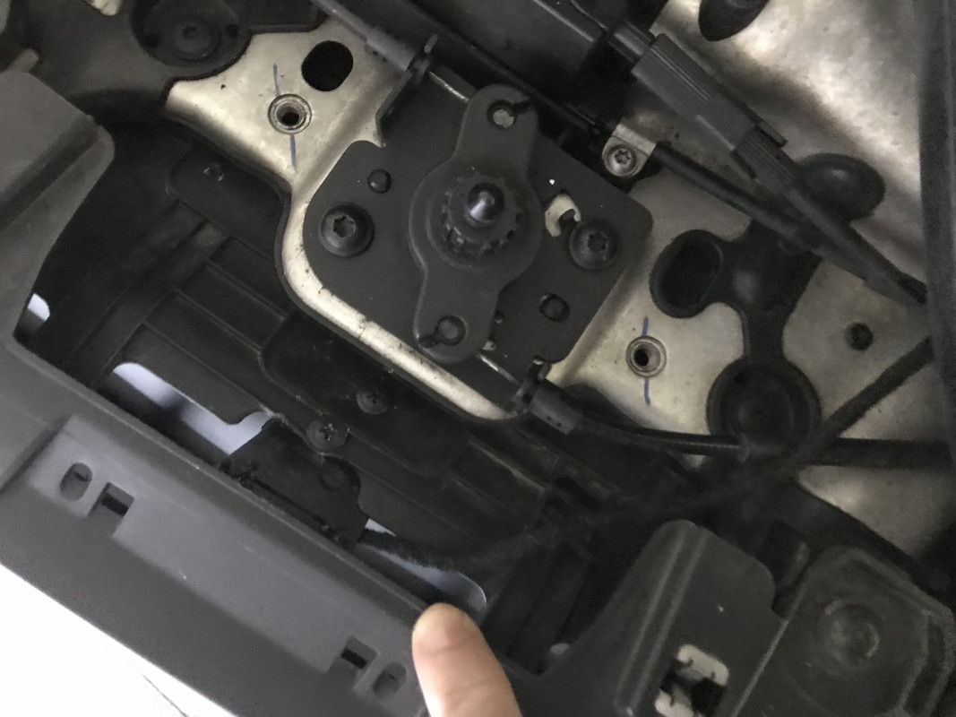

Il faut bien tout placer les câbles pour remettre le pcm à ça place

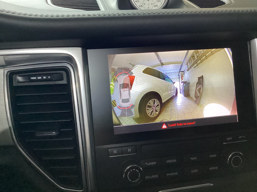

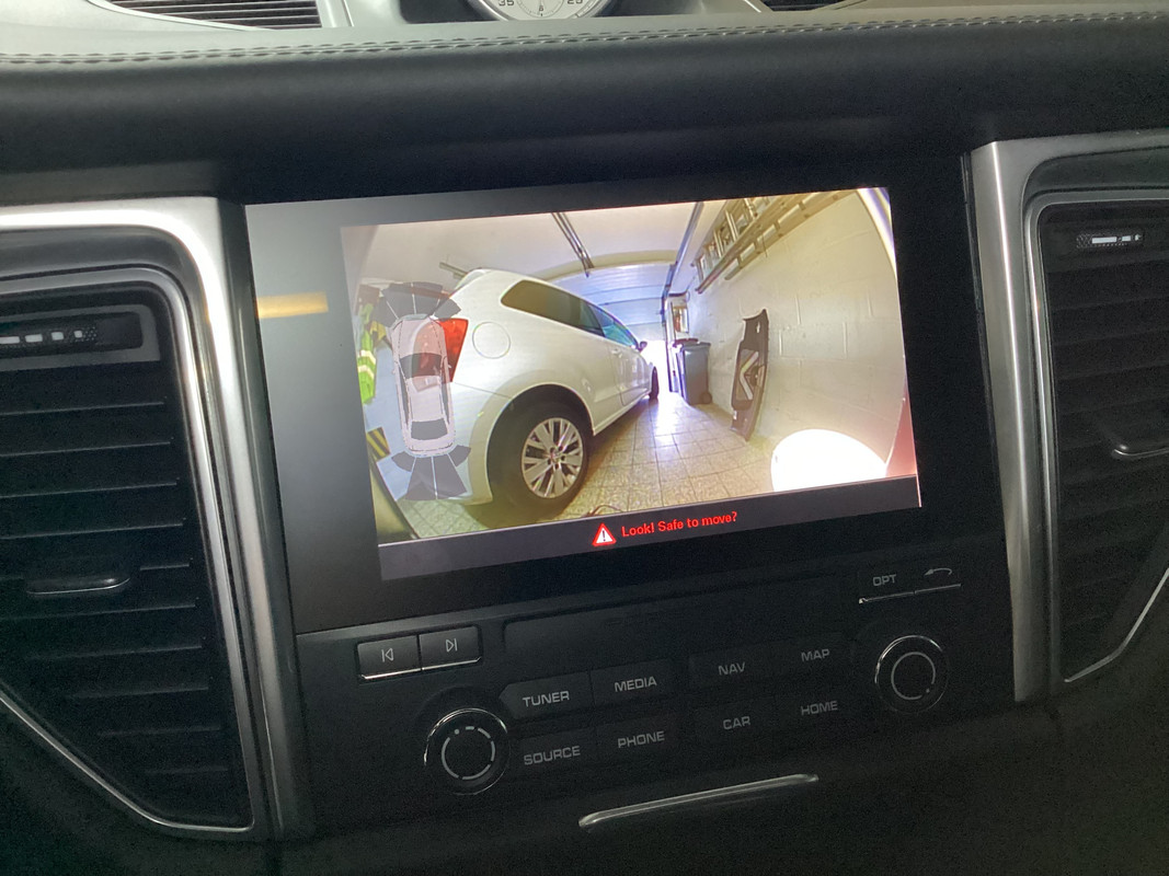

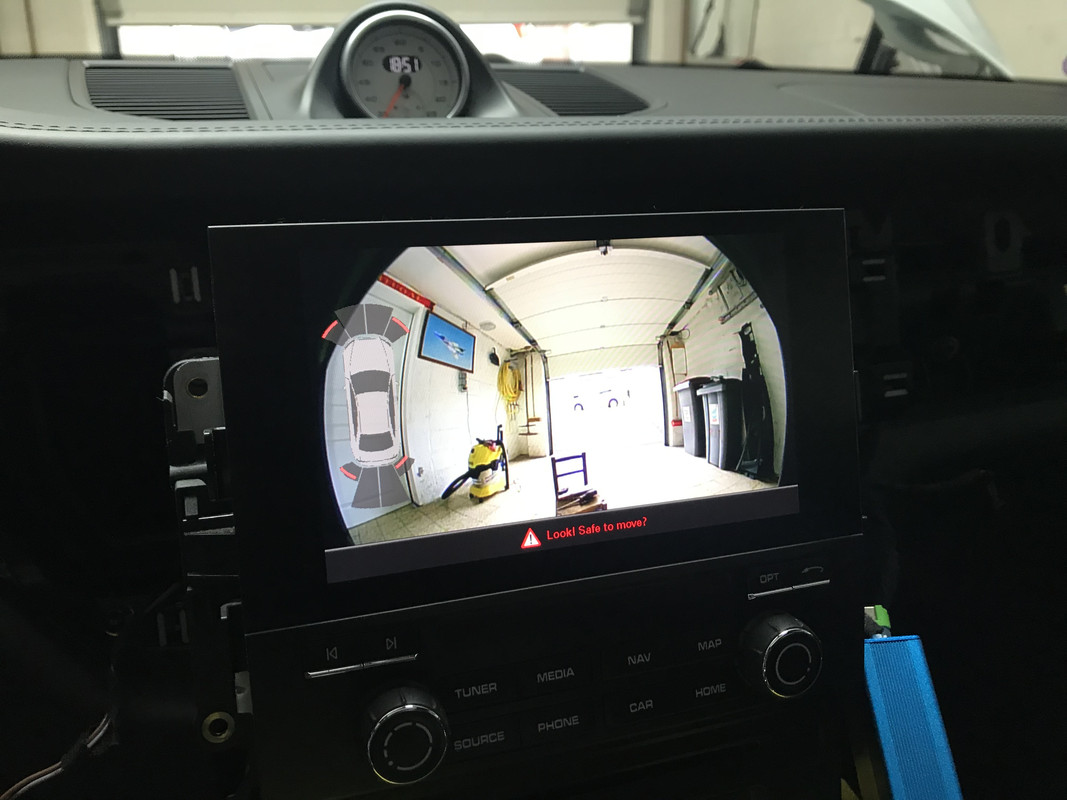

Ça ne fonctionne pas comment pas comme sur la notice
Avec le levier de vitesse c’est ok ça fonctionne voir vidéo

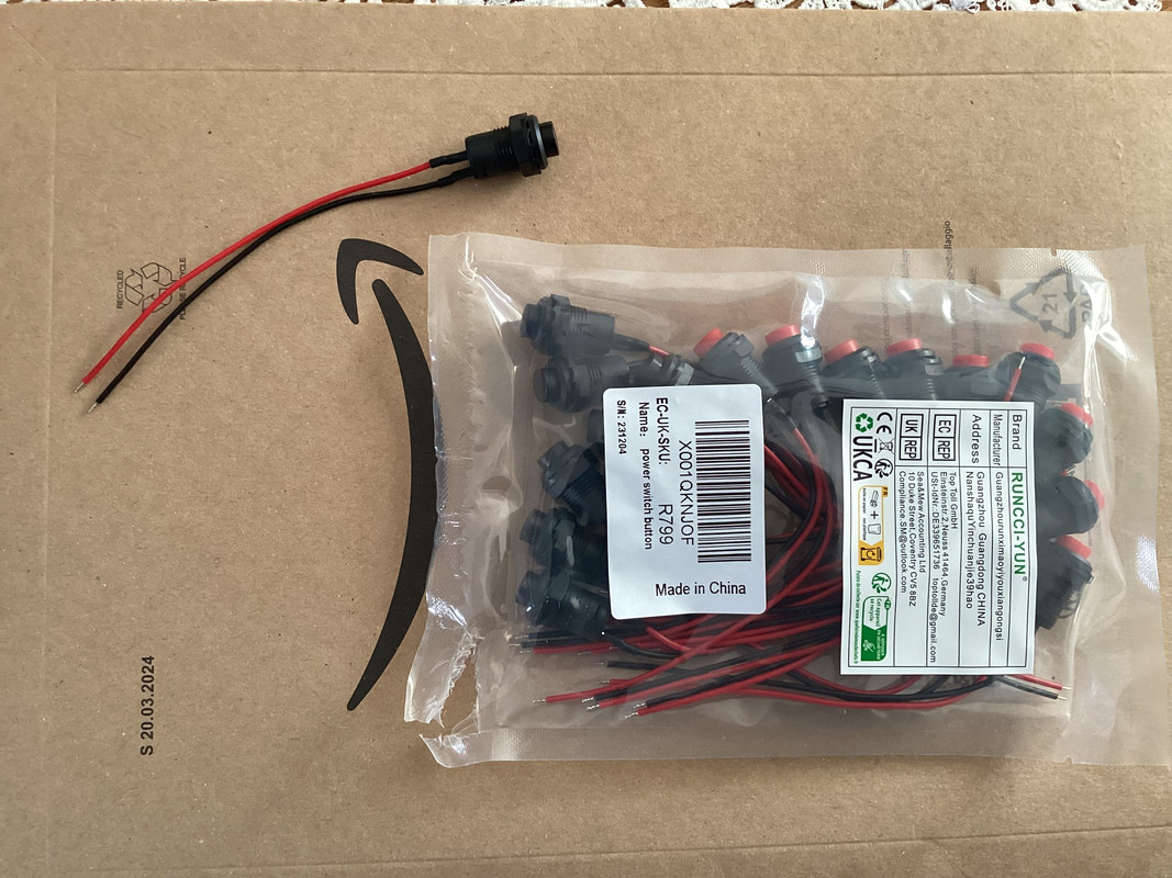

Normalement si ont appuie sur un bouton du téléphone sur le volant la caméra se connecter 10s

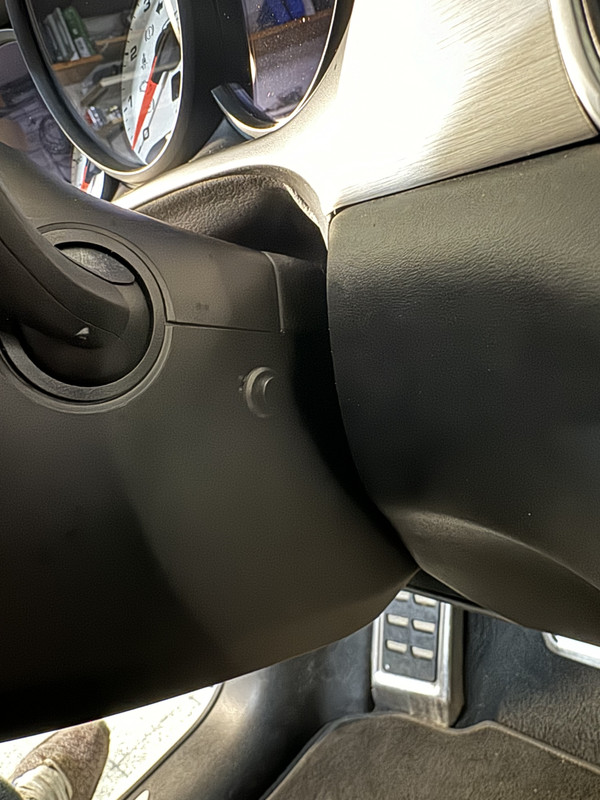

Et la je suis obligé de mettre un bouton
Ça viendrait de mon gateway
