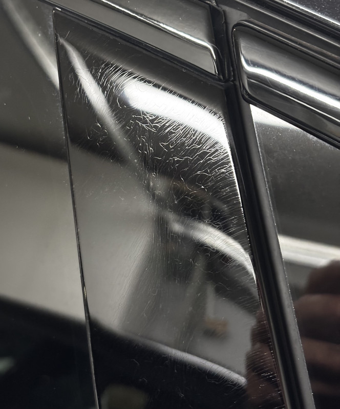

Moi ossi je vois un début de fissure qui commence à apparaître sur le mien

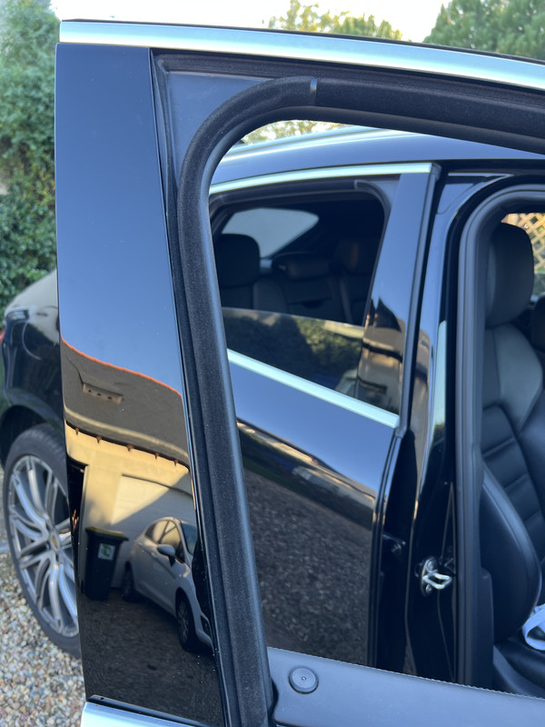

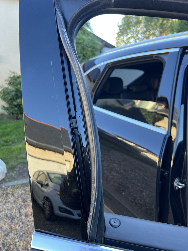

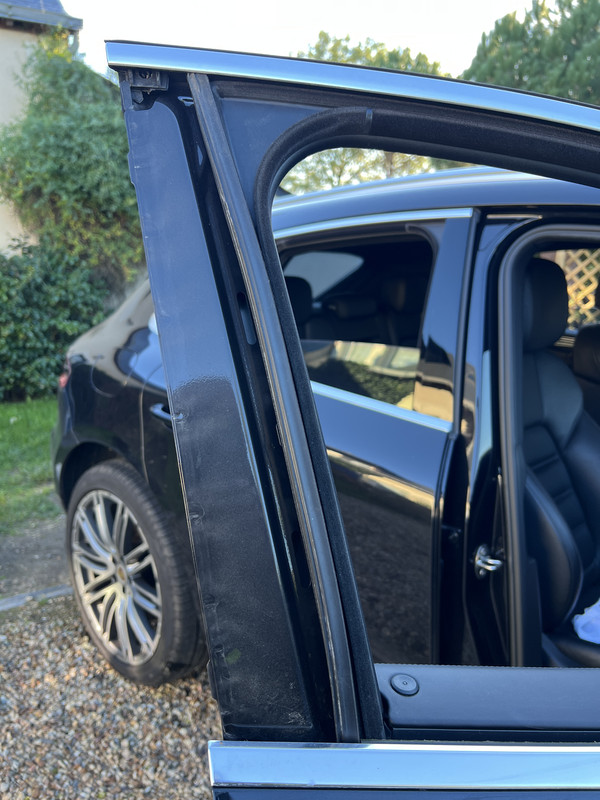

Je deterre un peu
moi aussi je vais changer mes 3 montants gauche
a droite nickel, a gauche fissurés
en ponçant au 3000 tout s'en va, un espece de vernis, mais le montant n'est plus si noir apres...
je ne sais pas si tente le ponçage du tout
ou alors je change
L'avant ne pose pas de soucis, la partie avant de la porte arrière non plus
par contre le coté arrière devant la custode...je n'ai plus acces a la video
faut il enlever le panneaun à l'avant c'est inutile et c'est tant mieux, le revetement cuir est si fragile
si quelqu'un avec des infos, suis preneur
merci
Messages : 538
Re: montants de portière
Je comprends pas ton ponçage :yeuxciel:
La pièce est cassée, la poncer change rien :interroge:
Krouny
Messages : 121
Message par Krouny »
Non elle est comme craquelée mais juste en surface donc ponçage et ça s enlève , j imagine qu il y a une protection ou une sorte de vernis dessus qui craquele
Juste le côté gauche pas le droit
Mais le noir est moins noir 🤣
Donc faut tout faire ou repeindre ou changer
Bon ça vaut pas très cher
Juste l arrière côté custode qui paraît difficile à faire d où ma demande
Tout comme les feux qui avaient le même problème, ponçage et ça s enlève
1500 2000 2500 3000 et polissage à la machine
J ai changé quand même par des neufs avec ppf pour espérer ne plus avoir le souci
