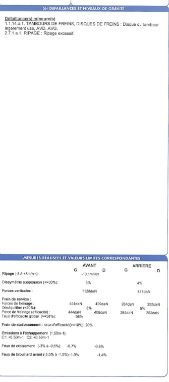

Je suis intéressé par l'acquisition d'un Macan S de 2014 mais le contrôle technique présente quelques défaillances mineures tes que (voir aussi image joint) :
1.1.14.a.1 TAMBOURS DE FREINS, DISQUES de freins : Disque ou tambour légèrement usé AVD, AVG.
2.7.1.a.1 RIPAGE : Ripage excessif.
Si vous pouviez me donner vos impressions et une idée des coûts que cela peut entraîner.

Freins, suspension et +?
une grosse révision des 4 ans/60 000 kms s'imposait en 2018 ( faite ?) si oui gare !
si non à faire
A vue de nez 4000 € !

Un Porsche Clinic s'impose à mon avis quelque soit le prix, si non bonjour les coûts de remise en état !
Re: Bilan contrôle technique
Par rapport à ta demande, il faut voir s’il y a un carnet entretien et s’il est estampillé du CP.
A la vue du rapport du CT, plaquettes et disques avant a prévoir bientôt, il y en a pour un billet.
Pour le ripage, il y a un défaut de la géométrie à l’avant. A voir quelle en est la cause: choc ou usure du train avant.
Effectivement, une inspection minutieuse s’impose car il peut y en avoir pour une somme importante de remise en état (freins avant, train avant).
