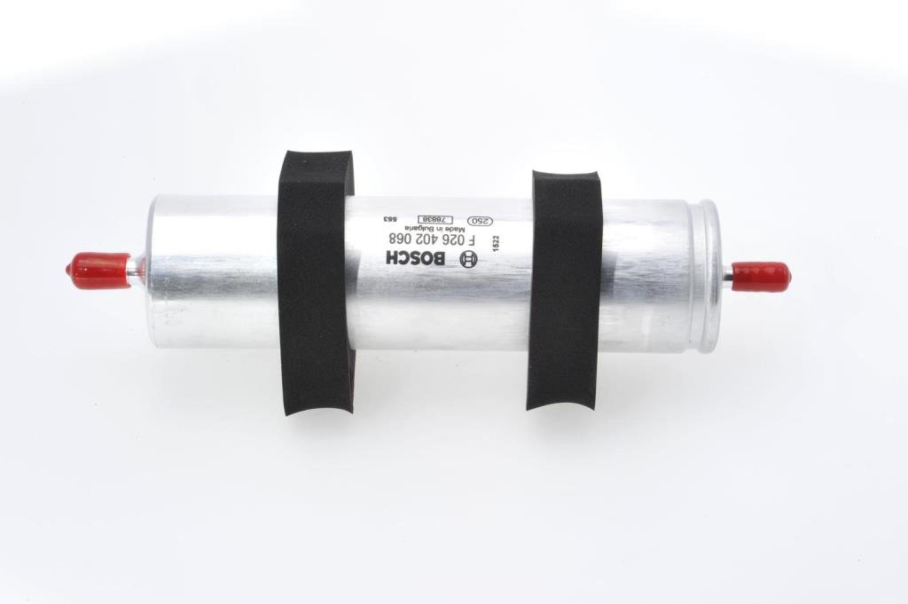

Voici une photo avec les références de la pièce pour ceux que ça intéresse :
J'ai l'impression que les filtres vendus sur les sites habituels sont plus longs (même diamètre en tous cas) !

Filtre changé ce jour après 45 000 kms (je préfère ne pas attendre les 60 000kms, ce n'est pas pour le prix que cela coûte !)
L'opération est facile. 3 remarques :
- le support du filtre est en métal épais, PORSCHE aurait pu le fabriquer en composite pour économiser un peu de poids...
- les diamètres des tuyaux entrée/sortie sont différents donc aucun risque d'inverser le sens, ça s'est bien vu !
- pas de "clips" pour fixer les tuyaux dessus juste des colliers à faire coulisser avec une pince, c'est moins pratique et il faut faire levier avec un tournevis plat pour décrocher les tuyaux.
