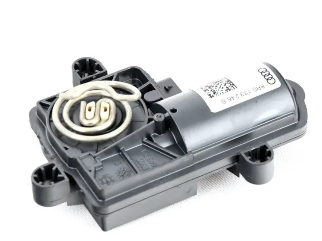

Merci de me dire pour le fonctionnement du PSE
Mes deux valves restent toujours en position ouverte même avec la commande du bouton

Mes deux valves restent toujours ouvertes
le bouton du PSE fonctionne bien le voyant aussi

J’ai déjà fait un graissage des deux valves

Non à froid ou à chaud elles ne fonctionne pas
J’ai vue que certains les condamnés pour rouler toujours ouverte
Je ne trouve pas de fusible et de relais sur la notice et nulle part ailleurs
J’ai regardé les deux prises elles sont alimentées en permanence
Le bouton du PSE en position ouvert ou fermer ne change rien ( à moins qu’il soit condamné )
Voir démontage du moteur ( le problème c’est le ressort pour le remettre après à ça place )
Pas trop de place pour les tests

C’est bizarre que ce soit alimenté en permanence. Que ce soit bloqué, d’accord mais avec un + en permanence, c’est bizarre.
Ils se ferment à l’arrêt? Le ressort doit permettre le rappel fermé sans alim, non?

le ressort le maintien ouvert même débranché

Sur la mienne, moteur arrêté, les clapets sont ouverts....je viens de vérifier.

Normalement il sont ouvert à l’arrêt
Avec le bouton du PSE tu sais les fermer
