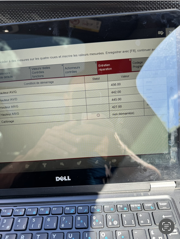

Bonsoir à tous. Je cherche des renseignement sur la marche à suivre pour le calibrage du PASM via piwis. Cette fameuse procédure ou l’on doit mesurer du centre de roue au bord de l aile.
Je la comprend pas trop bien.
Je tente de faire ce calibrage car l avant gauche est plus haut que le droit et l arrière droit est plus haut que l arrière gauche d environ 1 cm.
Voila j espère que ma questions est assez explicite.
En bref si vous avez comprit comment on calibre merci de m aiguillez lol
Bonjour voilà ce que j obtient lorsque que je branche le piwis et que je vais dans Calibration. Donc je doit relever mes hauteur du centre au bord de jante.
Mais vu que j ai vraiment la voiture un peu en crabe je me retrouve avec valeur avec des différence entre elle déjà.
Ne faudrait il pas que ces valeur soit exactement les mêmes pour que l assiette soit bonne !

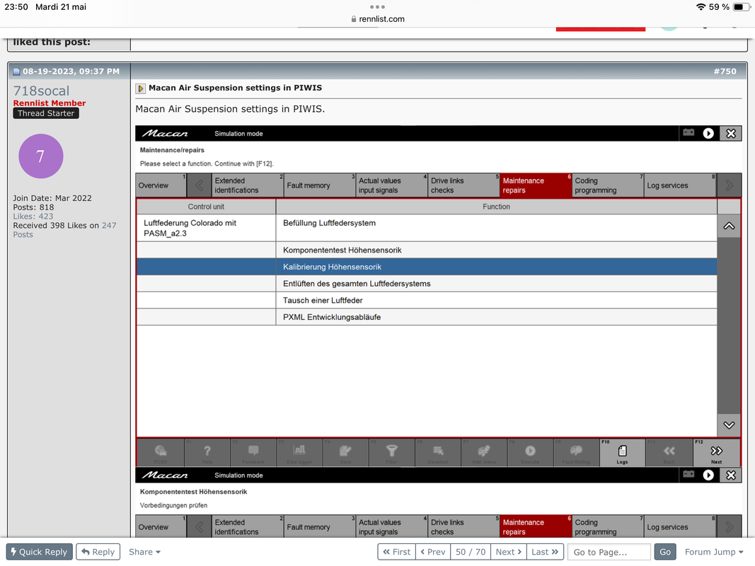

Slt et merci à toi lage. J ai deja Lu les deux ou trois sujet que je ai trouvé sur les forum et j y trouve pas vraiment de réponse quand au comportement de ce calibrage. Je vais relire ce soir ce qu tu m’a envoyé peut être que je suis passé à côté de quelque chose.
Je pensais qu il y aurais parmi vous quelque un avec des piwis qui l aurais déjà fait.

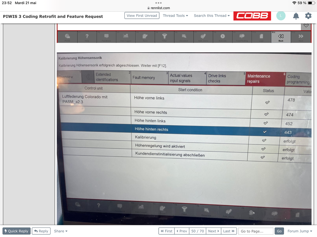

Bonjour top merci je vais refaire en essayant cette manière toute simple. Je pensais avoir un souci vu que j ai 2 informations capteur arrière gauche mais apparement je suis pas le seul.
J était jamais tombé sur ce dossier. Et pourtant j en passe des heure à chercher.
