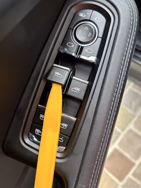

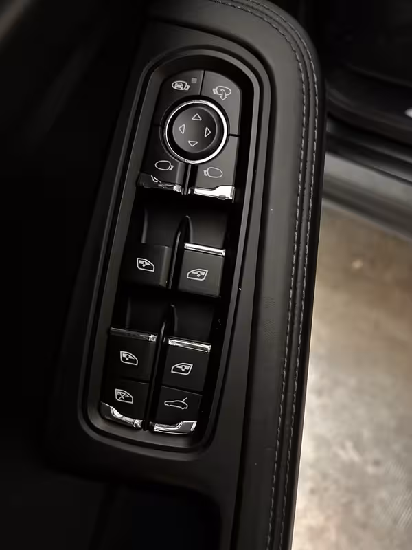

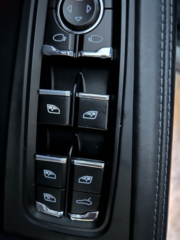

Petit REX sur le remplacement d'un bouton lève-vitre cassé (côté conducteur) quand j'ai acquis mon Macan (2019).
Chez Porsche, on ne peut pas trouver le bouton seul mais uniquement le boitier complet à 235,13€ TTC. J'ai donc cherché chez Amazon et après 2 tentatives, celui-ci convient :
https://www.amazon.fr/dp/B0937G3S6Z?psc ... ct_details
Le premier était légèrement différent et coinçait lorsqu'on l'actionnait. Le second n'est pas une réplique exacte, mais fonctionne correctement.
Pour l'enlever, il suffit d'appuyer sur le bouton, comme pour faire descendre la vitre, insérer un outil et faire levier pour déclipser.

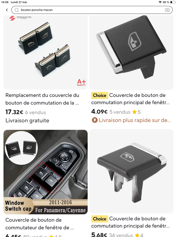

Re: Remplacement bouton lève-vitre

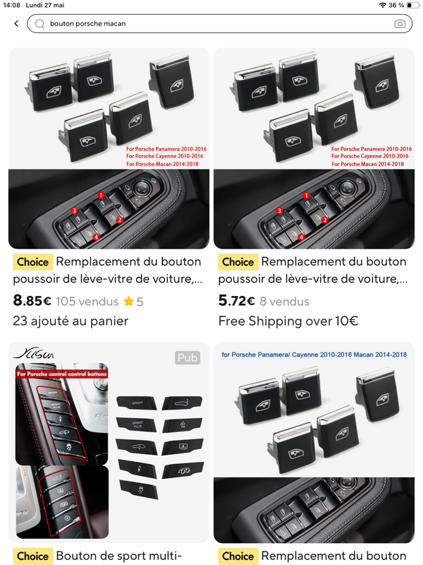

Sur Ali express tu trouve tout les boutons pour nos macan

Merci ! Le premier que j'avais acheté ne fonctionnait pas bien. Tout ça pour dire que les boutons que l'on trouve ne sont pas strictement identiques, donc il faut faire bien attention au design du bouton.

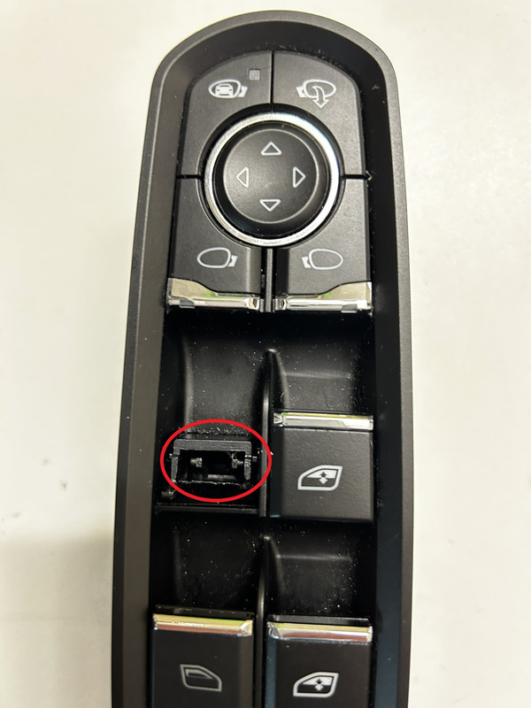

J'ai finalement dû remplacer le bloc entier, car le problème ne venait pas du bouton. C'est la partie entourée qui casse et donc obligé de tout changer. Donc suite à une grosse prise de tête à un péage avec la vitre ouverte et le bouton qui me reste 3 fois dans les mains, j'ai remplacé le bloc (pris en CP)
Je n'ai pas suivi la méthode de Cheero (dépose du bloc avec des outils plastiques) et j'ai démonté le panneau de la porte. Le panneau est assez simple à démonter (quelques tutos bien faits sur youtube), mais galère à remonter, surtout le câble de la poignée de porte, et en abîmant au passage des clips en plastique... Bref, la prochaine fois je passerai pas les outils plastiques :smile: !
Ensuite autre galère : la vitre qui ne remonte plus toute seule avec une impulsion sur le bouton. Pour ça pas de panique, il suffit de recalibrer la vitre en suivant la description du manuel du Macan.

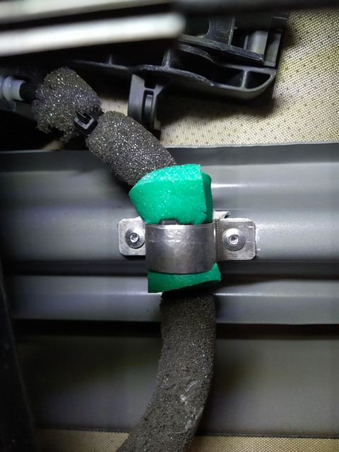

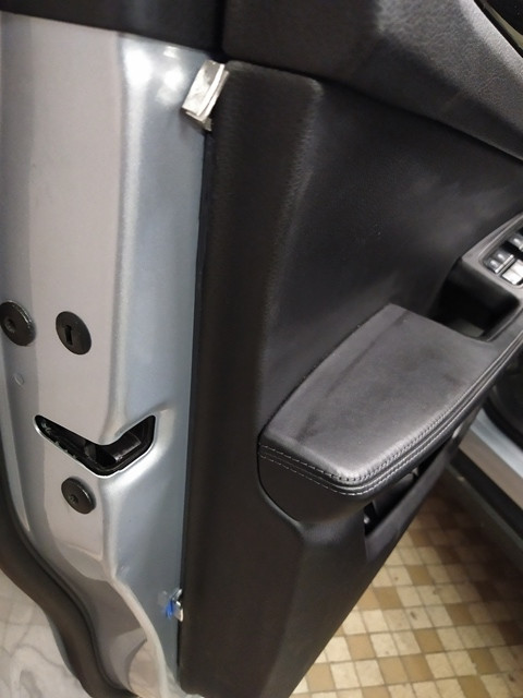

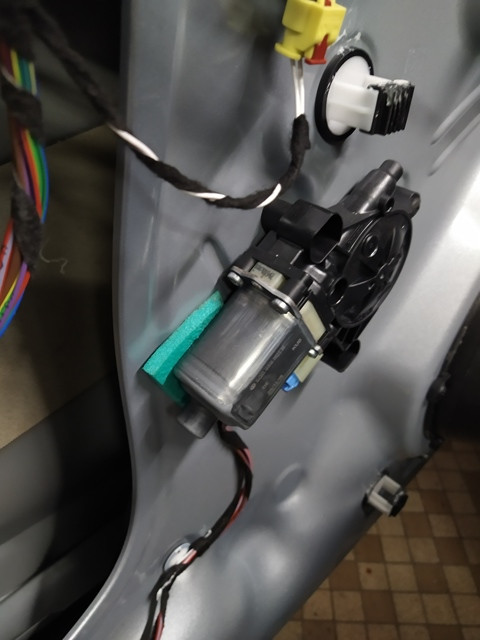

Déja déposé les panneaux de porte D et G pour mettre une gaine sur le câble qui cogne quand on claque la porte.
Pas de soucis dépose ni repose :interroge:
Il va falloir que j’y passe aussi prochainement à gainer ce câble. Celui de la porte conducteur tape bien à la fermeture.

Moi aussi je suis aussi passé par le bruit de la gaine contre la porte et d'autres bruits divers.
J'ai fixé la gaine avec de la mousse et rivets, j'ai même siliconé le panneau de porte au rubson noir. Maintenant plus de bruits à condition de fermer doucement la porte.
Merci pour les photos :top:
