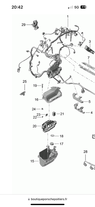

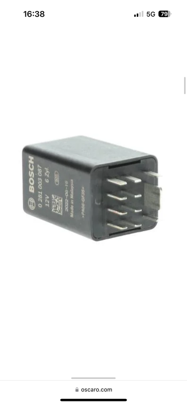

Y’a des chances que le relais ressemble à ça :

Ok, je le trouve où ce relais ?
Re: panne électrique cylindre 6
Dans la baie moteur, tu suis les câbles des bougies. Tu as une boite sur le côté gauche à priori avec des fusibles et le relais de préchauffage, ça doit être le numéro « 21 » à priori sur l’éclaté du PET.
