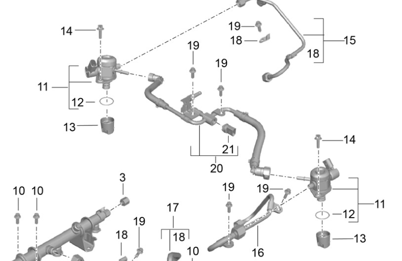

Bonjour, je dois changer le flexible en photo ( en blanc )car il commence à y avoir une petite fuite d’essence à l’extrémité.
Je n’arrive pas à trouver sur internet la référence ou un modèle compatible. Est ce que quelqu’un pourrait peut être m’aider ? Il s’agit du macan S 340 2015

cette durite n'est pas d'origine, en tout cas les colliers
Tu mesures le diamètre de la tuyauterie rigide et tu commandes 1ml de durite sur n'importe quel site de pièces
il semblerait que ce soit un évent :interroge:

Merci pour ta réponse. Non en effet elle n’est pas d’origine. Je suis allé en CP mais il change tout le système de durite qui coûte environ 220€. Qu’entends tu par event?

pas d'essences véhiculée mais des vapeurs d'essences :clin:

J'ai regardé sur le mien, il semble que ce soit qu'une piece
Piece rep.20 elle vaut 350€ :pleure:
PS: ce n'est pas un event, cela fait partie de l'alimentation sous pression de l'essence, donc normal que le bricolage serflex ne tient pas

C’est l’alimentation des pompes HP d’essence.
Il vaut mieux ne pas trop rigoler avec la qualité à cet endroit. Si jamais ça part sur les collecteurs ou les turbos, c’est l’inflammation assurée.
Ça coûte un billet mais j’hésiterais pas vu les conséquences si ça lâche.
