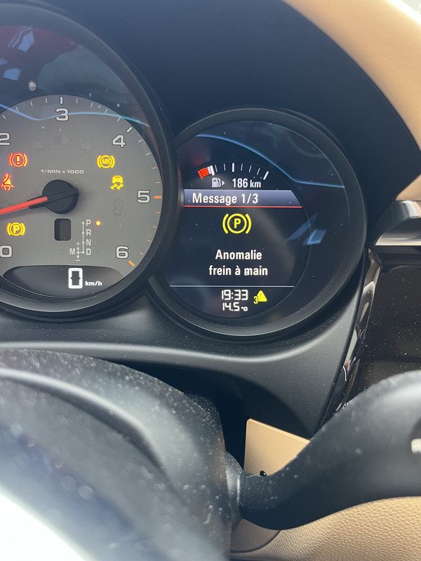

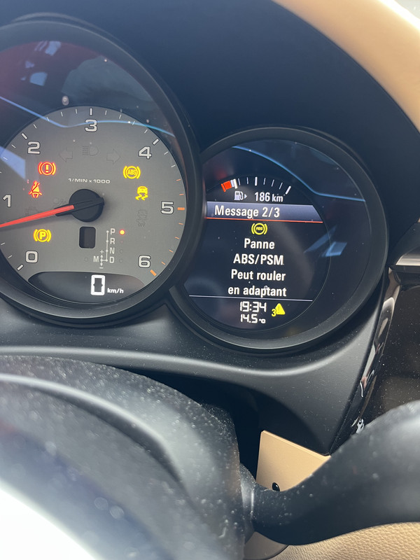

Je suis sur la route pour un grand week-end et j’ai ces voyants qui viennent de s’allumer sur ma Porsche Macan S
Quelqu’un a déjà eu ça?
Merci pour votre aide

On dirait un problème de capteur ABS sur roue arrière.
Faudrait mettre une valise diag pour confirmer

Effectivement,
Ça ressemble beaucoup à un problème de capteur ABS.

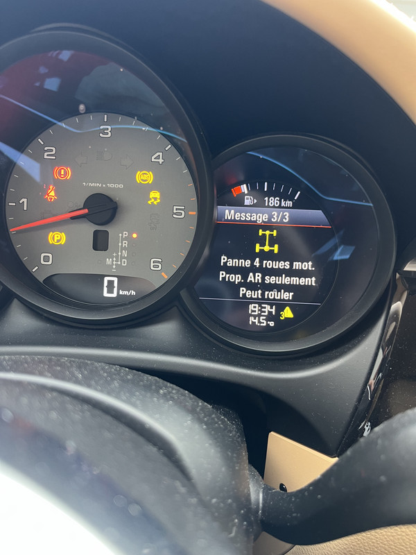

Maintenant j’ai également le voyant disfonctionnement moteur allumé et j’ai un message qui apparaît de temps en temps, Surch 4 roues mot. Pro AR réduire charge, peut rouler
Et à ce moment là la voiture n’a plus du tout de puissance
Je coupe le contact et ça va mieux

La valise s'impose :clin:
