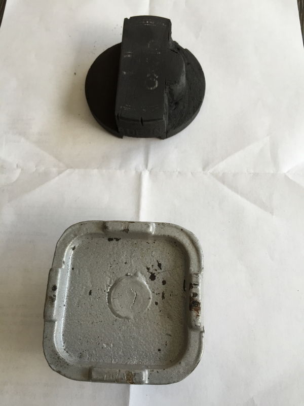

Voici ma réalisation sur base d'un palet de hockey

photos

Safe jackImage
Le pad rentre dans l’encoche sous le châssis , je lève le tout au cric puis j’ajuste les chandelles jack à la hauteur qui me convient et je peux redescendre le cric et la voiture est en sécurité et moi aussi , je répète la même manip de l’autre côté
Pour l’arriere C’est plus simple il y a des appuis sur le châssis au niveau des triangles de suspensions
Ce qui n’est pas le cas pour l’avant.

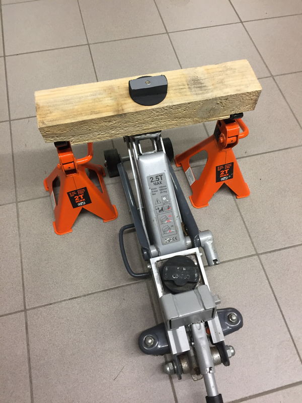

J'ai trouvé sur amazon un "lofty pad" pour mettre sur ma tête de cric, j'espere que cela va faire le top , quitte à le retailler un peu pour l'adapter...... à voir ;)
