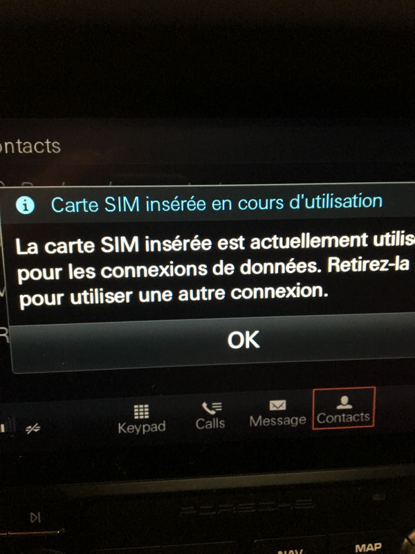

J'ai réceptionné mon GTS hier.
Ce PCM 4.0 n'a rien à voir avec l'ancien pcm.
J'ai une SIM multisurf de SFR, je valide le code
Et j ai un message
" la carte SIM est actuelle utilisée pour les connexions de
Données. Retirez la pour utiliser une autre connexion"
Je comprends pas, pourtant cette SIM est uniquement
Dédiée aux data
Oui, l'intérêt est justement d'utiliser la sim pour le traffic, Google ou le wifi en même temps que le Carplay par ex. ou pour les appels.
Sinon, tu peux utiliser le tèl à la place de la sim en ouvrant la connexion de données. Mais tu ne peux alors plus activer le Carplay et ça coupe pendant les appels.
Ok, Hutch et merci.
J'ai réussi à configurer ma SIM sfr, en faite il faut rentrer le code APN websfr, ensuite le configurer, connexion données en wifi.
